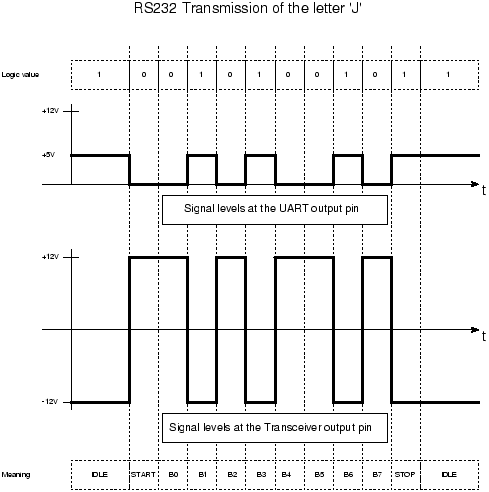

а чем тогда является изменение напряжения между нулями (010) и еденицами (101)?
длинну этих импульсов я и планировал измерять.
или там все происходит как-то не так?
Задача тривиальнейшая, меряеш интервалы между соседними перепадами, не взирая на полярности, и набираеш статистику в виде гистограммы. Диапазоны гистограммы неравномерные, в этом случае типа 5-15мксек; 15-22мсек; и т.д. чтоб интервал соответствующий ожидаемой скорости был в центре каждого диапазона. Проверяеш что получилось. Если максимум в самом коротком из ненулевых диапазонов - ОК, это скорость, если иначе - тогда по вкусу: 1.повторяеш замер или 2.пробуеш первый заполненый диапазон и максимальный по - скорость в одном из них или 3. выводиш гистограмму, рассматриваеш/чешеш затылок/выкладываеш сюда.
Что-то в этом есть.
Найти самый короткий импульс и скорее всего
это будет переход с "0" в "1" и обратно в "0" ( или наоборот 1>0>1).
Значит частота тактов нам уже известна.
По самому короткому можна, если помех нет, дребезга при подключении нет. Вобщем в идеальном случае. В реальном на основе статистики.
Но и так и так тоже не 100%, зависит от того, какие символы на вход прийдут, может оказатся что и ни одного длинной в один бит не будет! Такая подлянка ))) Тогда надо правильные байты отправлять или подробней делать логический анализ гистограммы, из предположения что максимум на длительностях от 2 до 4 бит.
Вряд-ли где-то кто-то будет только "00" передавать :)
Так что короткие импульсы всегда найдутся.
Даже у "FF" будет короткий "старт" в ноль.

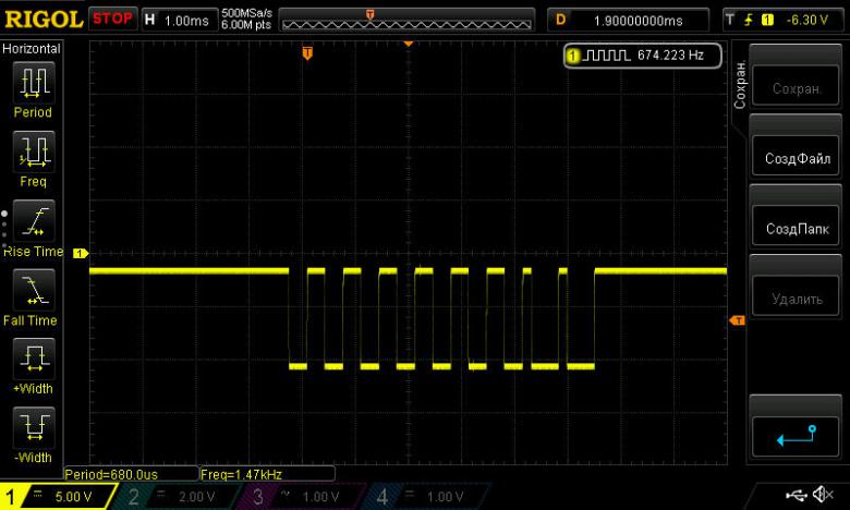

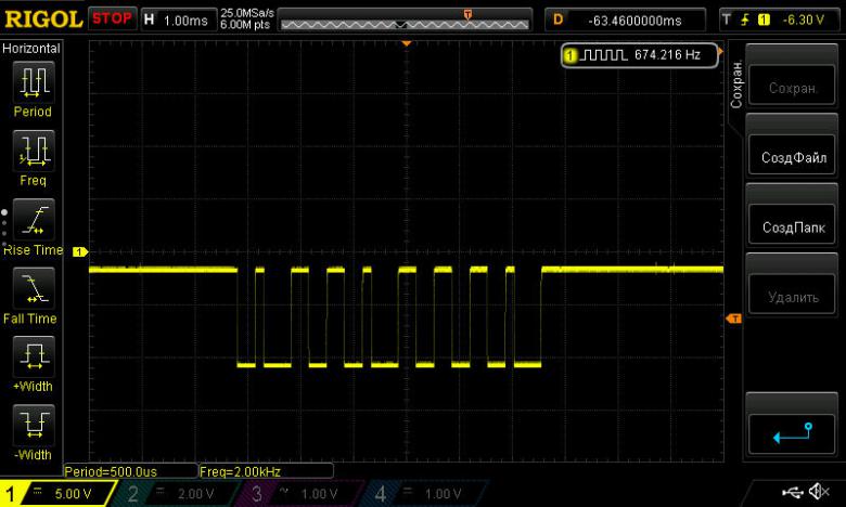

Подскажите как лучше генерировать подобные пачки импульсов. Пробовал через сериал, но выходит не то что нужно.
Требуется 6 различных последовательностей импульсов.
Пока написал так-
Вроде похоже, но хочется более изящного решения
Изящного с какой точки зрения?
При использовании
delay
остальная часть программы не работает нормально. Если делать через millis() то выходит слишком длинный код.Ну да, есть такая проблема у программ - иногда они выходят длинными. Порой - очень длинными. Такие штуки, как циклы, массивы и структуры известны вам?
ARJ, в даннгом случае целесообразно данные по длительностям записать в массив, настроить таймер на генерацию прерываний раз в 60 мкс, и в прерывании решать, пришло время переключать пин или нет.
