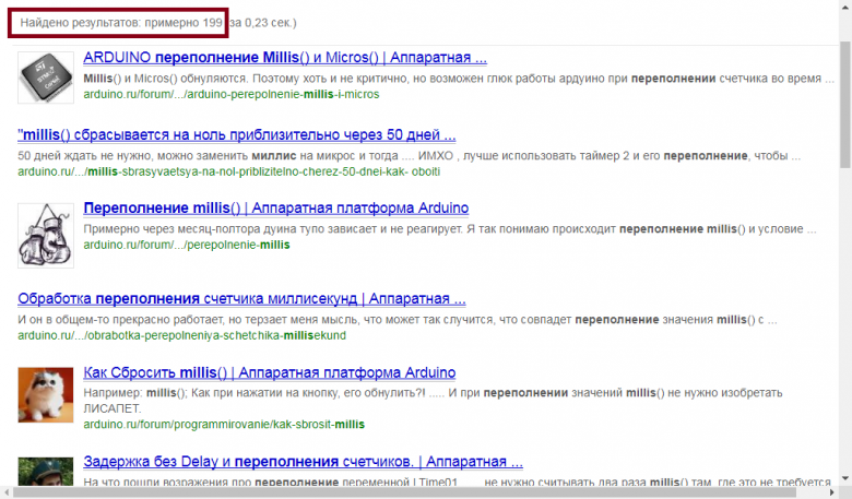

Во первых, в файле MyLib1.h после обьявления функции Timer не хватает точки с запятой.
Во-вторых - это уже по сути самого кода - весь код работы с millis в функции Timer - неправильный. Если записать проверку интервала в строке 11 файла MyLib1.cpp как вычитание, а не как сложение - весь остальной код из этого файла можно будет выкинуть, все эти мудреные проверки на переполнение millis станут не нужны.
Прежде чем спорить на тему переполнения - пройдитесь поиском по форуму, тема обсуждалась десятки раз и является просто красной тряпкой для большинства старожилов.

Спасибо, Великий Гуру-Спаситель, что посетил нас-червяков косноязычных на своей Вайтмане и даровал нам Великое Знание!
Примерчик с миллисами уж очень прост и работает первые ~50 дней, а речь у нас была про оптимизацию моей функции...

Sled
Зарегистрирован: 27.08.2017
Sled
Если достопочтенный Джин (Админ) приложил бы этот скрин, то у меня бы вопросов не возникло:
Клапауций 112
Клапауций 112 аватар
Зарегистрирован: 01.03.2017
199, Карл!
Sled
Я с Вами согласен!
