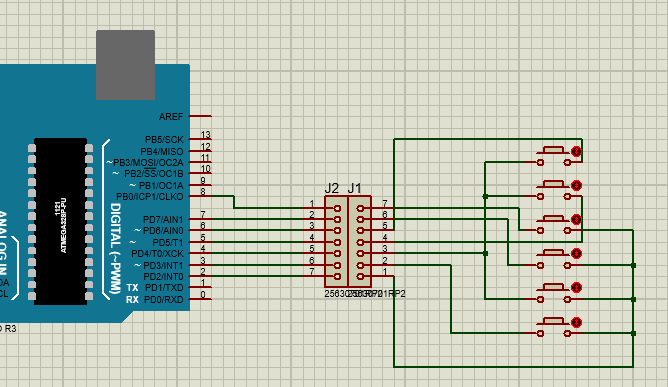

имеются электронные часы. решил собрать новую электроную начинку но не как не могу победить кнопки. не могу организовать разовое значение нажатия кнопки добавление флагов не помогает. проблема в том что нога 4 меняет свое значение.то мы с нее считывает то она общая. код но в нем работает бесконечно пока нажата кнопка.

у китайцев собранно было по воттакой схеме если правильно ее прочитал
А в чем высший смысл от смены направления 4 пина? Посадите общий провод на землю и радуйтесь - 7 проводов, 6 кнопок. Еще и порт освободите. Или из любви к искусству?
Ну тут типа пытались пины сэкономить, по факту нет.
А так да, можно было все эти кнопки(и ещё столько же сверху) повешать на 4 провода. Но видимо у реализатора мозгов не хватило.

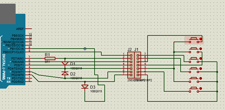

Если нужна экономия, то 6 кнопок с диодами вешаются на 3 цифровых пина. Почти как у китайцев.)
