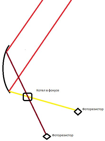

Не подскажете что с этим делать? Фоторезисторы стоят по ободу тарелки, а не в фокусе. В фокус я их ставить боюсь, так как там температура порядка 400-500 градусов целисия, они же просто сгорят до тла)
ptr
Зарегистрирован: 28.05.2016
viktorstep50 пишет:
По ободу от них толку очень мало. Ставьте вокруг фокуса и не в фокальной плоскости, а дальше или ближе от нее. А прикрыть их светофильтрами точно нужно будет. Удобно для этого использовать зеркальную тонировочную пленку, наклеенную на стекло.

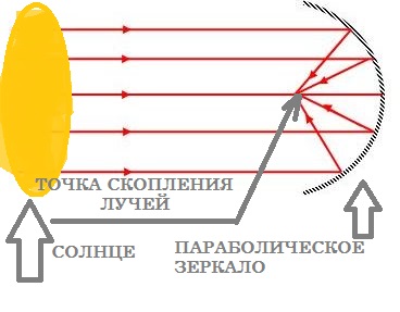

Датчик положения солнца в этом проекте есть, а вот обратной связи - нет. Проблема в том, что ТС совсем не надо, чтобы отражатель смотрел на солнце. Ему надо, чтобы отражатель собирал солнечный свет и отражал его на котел.
Вот так, примерно:
Вот так, примерно:
Вот так, примерно:
Упс, а ведь и правда, я себе конструкцию иначе представлял :
Вот так это выглядит. Правда сейчас в нижней части сейчас есть рама с актуаторами. Но суть не в этом. Как считаете, где будет лучше расположить датчик из четырех фоторезисторов?
ptr
viktorstep50 пишет:
Если для нагрева будет использоваться прямофокусная конструкция, то все равно, хоть к краю антенны прикрутить. С четырьмя уголками, как в проекте по ссылке выше.
Но где у вас будет область охлаждения двигателя стирлинга? На солнце, затеняя антену?
Я потому и думал, что Вы собираетесь использовать офсетную конструкцию. Во-первых, тогда можно легко разместить радиатор охлаждения в тени, не уменьшая количество света, попадающего на антенну. Во-вторых, и сам двигатель не будет затенять антенну. В-третьих, на антенне будет меньше собираться пыли и мусора. В-четвертых, ветроустойчивость явно выше, так как центр тяжести будет заметно ниже точки крепления.
Смотрите, Ваш выбор.
viktorstep50
Зарегистрирован: 22.02.2015
Ладно. Я все-таки доделаю эту всю конструкцию, попробую в работе тот скетч, который мне скидали выше в проекте, или просто доделаю свой. Посмотрю на все плюсы-минусы, может чего переделаю, а потом скину сюда фотку и конкретный скетч. Спасибо Вам за помощь)

Как вариант.
Если посмотреть на картинку (в), то ее можно дополнить матрицей фоторезисторов или транзисторов параллельно линзе справа. Желательно не в фокусе. Матрица, что-то типа матричной клавиатуры, только в ячейках не кнопки, а фототранзисторы. Надеюсь, суть понятна.
Ну, а дальше, дело техники - приводами вывести самое яркое пятно в центр матрицы, т.е. получить картинку (б). Мне кажется, что диапазон захвата неба будет очень большой. И реализуется очень просто. В теории.
Картинка случайная из интернета.
