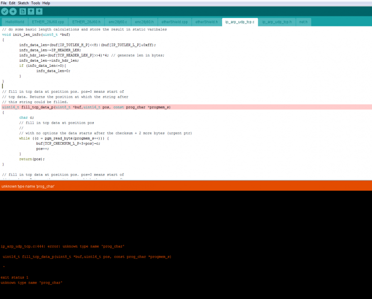

Все привет.
У меня самая последня версия Arduino IDE.
Моя цель запустить вот такой код:
static uint8_t mac[6] = {0x54, 0x55, 0x58, 0x10, 0x00, 0x24};   // this just needs to be unique for your network,
                                                                // so unless you have more than one of these boards
                                                                // connected, you should be fine with this value.
static uint8_t ip[4] = {192, 168, 1, 15};                       // the IP address for your board. Check your home hub
                                                                // to find an IP address not in use and pick that
                                                                // this or 10.0.0.15 are likely formats for an address
                                                                // that will work.
static uint16_t port = 80;                                      // Use port 80 - the standard for HTTP
ETHER_28J60 ethernet;
  ethernet.setup(mac, ip, port);
  if (ethernet.serviceRequest())
    ethernet.print("<H1>Hello World</H1>");
    ethernet.respond();
  delay(100);
Вся проблема в том, что я не могу скомпилировать данный проект. Пытаюсь добавить библиотеки так: Sketch->Include Library->Ethernet.
Либо добавить zip архив отсюда. https://github.com/jcw/ethercard
В принципе ошибка одна и таже.
Как исправить данную ошибку? Зарание спасибо.
А нельзя текст ошибки скопипастить текстом, а то на Вашей картинке я ничего не могу прочитать.
Стоп, так Вы же таки не включили библиотеку. Так включите. Её надо распаковать в директорию libraries и включить #include <Ethernet.h> - ничего сложного.

Что-то я видать не то делаю.
Решил собрать по новой. Удалил старый проект. Затем в скетчах попытался добавить zip архив. IDE ругнулся, что такая библиотека уже есть. Добавляю из списка свою библиотеку+Ethernet. При компиляции начинает ругаться что не хватает файлов. Я в проект кинул файлы.
Потом компилятор почему-то переименовал .pde в .ino и начал ругаться, что .pde не хватает. Я склонировал .ino и переименовал в .pde. Теперь код выглядит так:

И по прежнему ругается с такой ошибкой:
Arduino: 1.6.9 (Windows 7), Board: "Arduino Nano, ATmega328"
sketch\ip_arp_udp_tcp.c:444:1: error: unknown type name 'prog_char'
 uint16_t fill_tcp_data_p(uint8_t *buf,uint16_t pos, const prog_char *progmem_s)
exit status 1
Error compiling for board Arduino Nano.
This report would have more information with
"Show verbose output during compilation"
option enabled in File -> Preferences.

C:\Users\admin\AppData\Local\Temp\build35332cdaecd4557391faa88fc6e4bfce.tmp\sketch\ip_arp_udp_tcp.c:444:1: error: unknown type name 'prog_char'

Вы взяли древние, как дерьмо мамонта библиотеки (и примеры) и современную IDE.
Про PDE забудьте, везде используйте INO.
Про  prog_char - либо доопределите такой тип, либо замените на что-нибудь вразумительное. Как это сделать - на форму примерно раз в два месяца появляется кто-нибудь с этой ошибкой и всё уже разъяснено тысячу раз, поиск в правом верхнем углу.

Может конечно и древняя, но я нашел на форуме такую информацию:
По моему ошибка кроется вот здесь
1 #include <Ethernet.h>
Эта библиотека если не ошибаюсь для W5100
а для ENC28J60 вот эта https://github.com/jcw/ethercard
PDE устаревший формат, а prog_char не используется уже несколько лет. На форуме это обсуждалось 100500 раз. Где "поиск" я Вам сказал.
