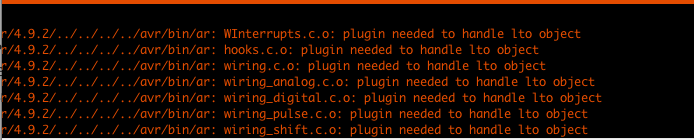

Столкнулся с такой проблемой при сборке проекта, вываливает такую ошибку при компиляции: plugin needed to handle lto object
Может у кого-то было подобное? Это происходит только на маке, под виндовс компилируется без проблем.

Проблема оказалась в новой версии Arduino AVR Boards. Откатился и все заработало:) Спасибо!
