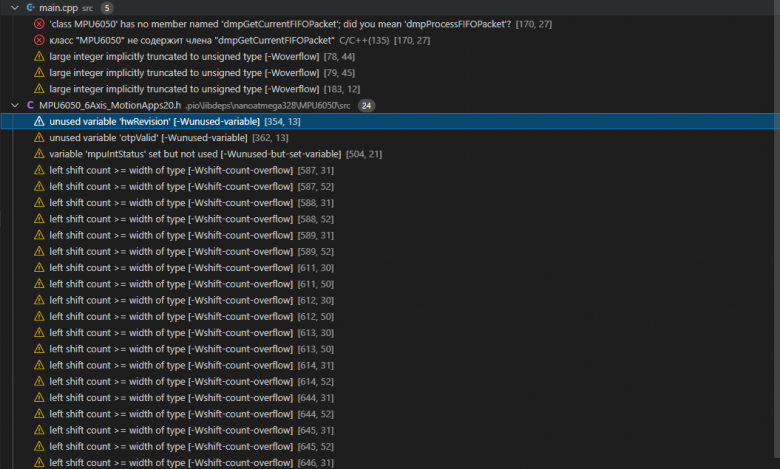

Использую Visual Studio - Platformio
Хочу повторить проект из этого источника : https://habr.com/ru/post/575662/
После того как я скачал исходники, была проблема с библиотеками. В плане того, что их не было в проекте. После установки пачки библиотек из этого репозитория (https://github.com/pkourany/I2CDEV_MPU6050?utm_source=platformio&utm_med...)
Выходит такая ошибка

src\main.cpp: At global scope:
src\main.cpp:78:44: warning: large integer implicitly truncated to unsigned type [-Woverflow]
 volatile unsigned long ticksPerPulseLeft = UINT64_MAX;
src\main.cpp:79:45: warning: large integer implicitly truncated to unsigned type [-Woverflow]
 volatile unsigned long ticksPerPulseRight = UINT64_MAX;
src\main.cpp: In function 'bool mpuUpdate()':
src\main.cpp:170:27: error: 'class MPU6050' has no member named 'dmpGetCurrentFIFOPacket'; did you mean 'dmpProcessFIFOPacket'?
   if (mpuInterrupt && mpu.dmpGetCurrentFIFOPacket(fifoBuffer)) {
src\main.cpp: In function 'long unsigned int getTicksPerPulse(float)':
src\main.cpp:183:12: warning: large integer implicitly truncated to unsigned type [-Woverflow]
     return UINT64_MAX;
*** [.pio\build\nanoatmega328\src\main.cpp.o] Error 1
В ошибках пишет: класс "MPU6050" не содержит члена "dmpGetCurrentFIFOPacket"
ChumBacket
Зарегистрирован: 21.04.2022
Вывод ошибок из Visual Code

не, не повторишь.  начни со светлодиодика.
Видимо, не та библиотека. Их много с одинаковыми названиями.
А вообще, согласен с #2 - Вы через ступеньки прыгаете.
olzhik
Зарегистрирован: 27.07.2022
у меня такая же проблема
Скажите как вы эту проблему решили
Komandir
Komandir аватар
Зарегистрирован: 18.08.2018
Надо искать ту версию  библиотеки, которую использовал автор ...
я не знаю, откуда ТС взял эту либу, что он компилирует
pio\libdeps\nanoatmega328\MPU6050\src/MPU6050_6Axis_MotionApps20.h:587:31: warning: left shift count >= width of type [-Wshift-count-overflow]
     data[0] = ((packet[28] << 24) + (packet[29] << 16) + (packet[30] << 8) + packet[31]);
в библиотеке по его же ссылке эта строчка выглядит так:
data[0] = (((uint32_t)packet[28] << 24) | ((uint32_t)packet[29] << 16) | ((uint32_t)packet[30] << 8) | packet[31]);
почувствуйте, что называется, разницу...
