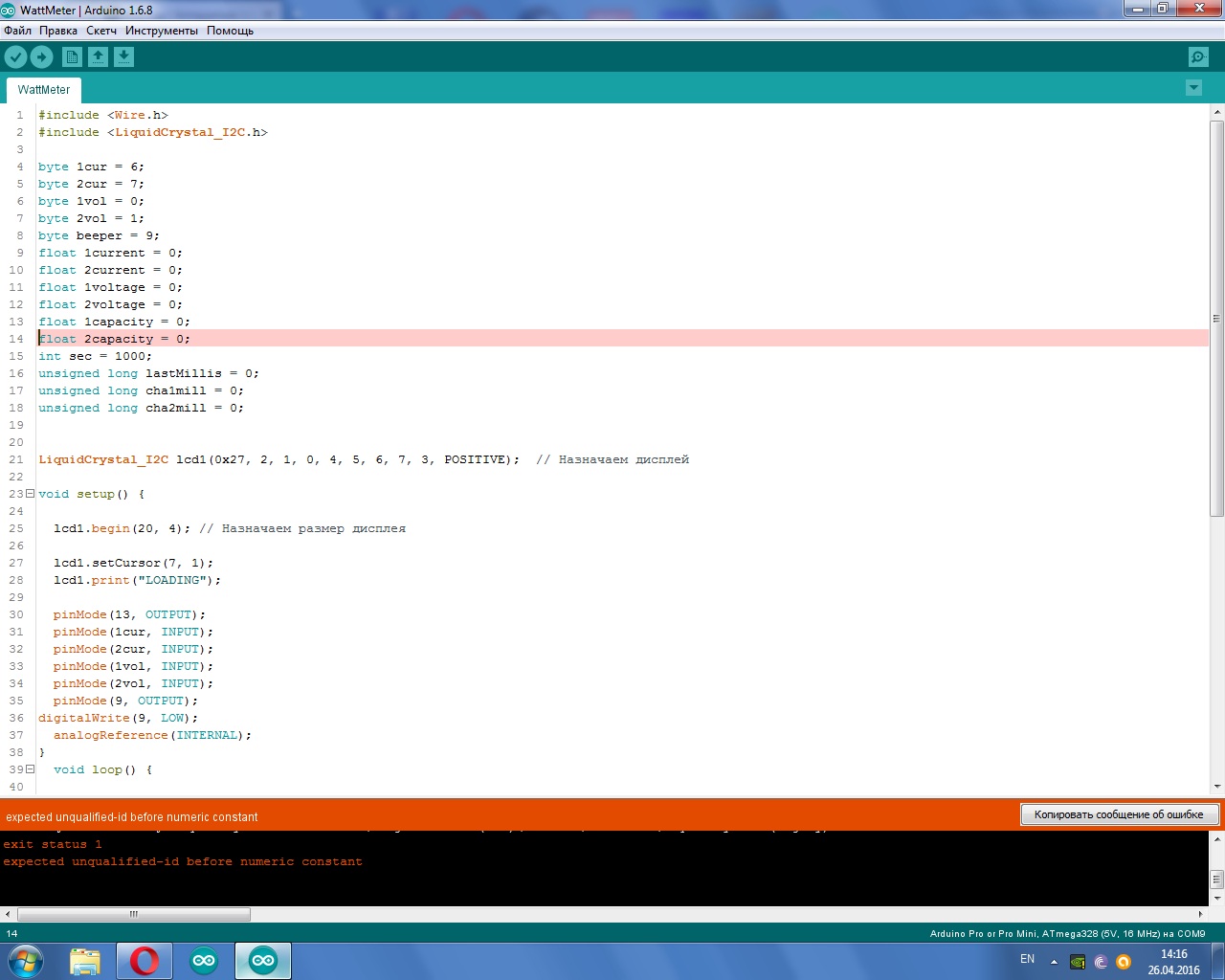

Помогите пожалуйста, не понимаю на что ругается компилятор. Float пробую использовать впервые.

А имена переменных, начинающиеся с цифры Вы не впервые используете? Раньше работало? :)))
Имя переменной должно начинаться с буквы или с подчерка. Кстати, буквы только латинские.

ЕвгенийП пишет:
Спасибо. Помогло) Спалил МК))))

Не, болтающийся провод 12вольт случайно попал на A7. МК вроде работает но показания аналогово входа явно не корректные.

alex0 пишет:
Знаете такой бумажный  малярный строительный скотч? Он стоит копейки, легко прилепляется, легко отлипляется и, что важно, не оставляет следов.
Очень рекомендую всегда иметь под рукой и любые болтающиеся провода прилеплять им прямо к столу. Я внука приучил, всегда так делает. Любые провода - чтобы не меж собой, ни с кем другим не замыкали.
Кстати, этот же скотч удобен для закрепления выводных деталей на плате, когда переворачиваешь её, чтобы вставленные детали припяать.
По поводу второй темы, я там не понял Вашего ответа - что и как Вы соединили. Пока нет схемы, я просто не понимаю о чём речь.
