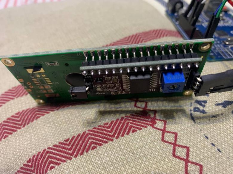

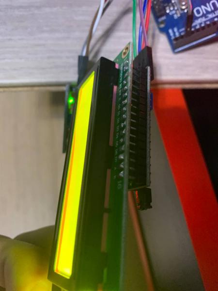

Не совсем понимаю что стиреть что оставить, и да крутилку крутил поставил что бы было еле заметно квадратики

1. Сканер работает на том же самом соединении (т.е. Вы не пересобирали макетку - всё то же, просто одно работает, а другое - нет). Так?
2. А этот маленький скетч, который Вы сейчас выложите - нет. Правильно?
Если всё так (я правда, на скетч ещё гляну), то вариантов два:
А) кривая библиотека
Б) плохое соединение I2C переходника с дисплеем 0 плохие контакты или вовсе неправильно соединено. Попробуйте проверить все контакты и выложить фото соединения, на котором видны были бы контакты.

По мне, так скорее (Б), чем (А).
Ответ на ваш вопрос 1 да я ничего не отключал так как есть даже с датчиком оно определило 0х27
Нет скетч который я только что выложил не работает просто на дисплее черные кубити и все

Если не заработает, то вариант один - соединение. Причём не I2C переходника с Ардуино (там всё нормально, иначе сканер бы не работал), а переходника с дисплеем. Ну, или битый дисплей, но это вряд-ли - они живучие.
Это что за фото? На нём ничего не видно, ни со стороны дисплея, ни со стороны переходника.
Ну, при такой резкости (особенно со стороны переходника) качество пайки не разглядишь, но по любому, Вы уже поняли, что дело не в прошивке, т.к. у меня работает именно этот скетч с именно этой библиотекой. Так что ищите либо сопли в соединении, либо неисправность переходника и/или дисплея (типа там непропаи/коротыши). Осциллограф-то есть? Если нет, то только внимательный (с лупой) осмотр и перепайка всех хоть немного подозрительных мест. Если же есть, то переделываете скетч, чтобы он выводил 8-ки во все 32 знакоместа, берёте даташит на дисплей, смотрите, что там должно быть на ногах и смотрите есть ли оно. Как на какой-то ноге нет - ищем обрыв в её цепи. Если на двух соседних ногах одно и тоже - ищем коротыш. Как-то так.

Ну, смотрите с лупой, ищите. Малейшее подозрение на непропай/коротыш - перепаивайте это место. Или (если есть возможность, возьмите другой переходник и другой дисплей.
Вроде адекватно спаяно
на фото очень хорошо получилось покрывало, а пайки опять нифига не видно.
Мне вот интересно - вы сами-то не замечаете. что постоянно фотографируете не то?
И неплохо бы еще фото с другой стороны платы дисплея
