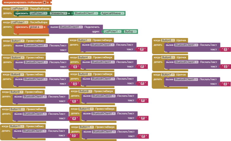

Вот такое приложение:

kazakov1988 пишет:
Приложение делал на App inventor. Не могу сообразить, как это реализовать.
В MIT есть таймеры. Своеобразные, но есть.
kazakov1988 пишет:
Насколько я понял, отправку периодических сигналов нужно сделать в приложении, с которого управляем со смартфона. А потом в скетче сделать проверку - приходят ли сигналы.
Подскажите, пожалуйста, как сделать :)
Лучше всего это делать в Arduino IDE, набирая текст с клавиатуры ручками.
Визуальное программирование на этом форуме не жалуют (по вполне объективным причинам), поэтому получить совет по Вашим "картинкам" здесь вряд ли удастся.
PS. Разумеется это все при условии, что Вам уже исполнилось 10 лет. Если Вы моложе, обсудите проблему с тем, кто учит Вас программировать: не поверю, чтобы 7-9-летний ребенок учился программировать без посторонней помощи.
PPS. Сейчас справился у Гугла, оказывается App inventor - это разработка приложений под Андроид (визуальным программированием не интересовался от слова "совсем"). В этом случае совет остается прежним - отказаться от визуального программирования в пользу, например, Java Android Studio.

andriano пишет:
Скетч я делал на Arduino IDE и писал его руками. Но тут нужно изменить приложение на Android. Ранее не имел опыта в создании приложений Android с нуля, поэтому использовал визуальное программирование. Да, я я понимаю, что визуальное программирование ограниченно, но я уверен, что поставленную задачу там решить можно. Сейчас больше хочется углубиться в изучение Arduino, а не в программирование под Android.
Я понимаю, что задаю вопросы, как маленький, но мне уже за 30 :) Программирование открыл для себя только полгода назад, Arduino юзаю две недели. В этой области я, конечно, салага )
-NMi-
Зарегистрирован: 20.08.2018
kazakov1988 пишет:
 как маленький, но мне уже за 30 :) Программирование открыл для себя только полгода назад...
Ничо, даже на старуху бывает проруха...
Кароч в инвертере делаешь ФУНКЦИЮ на ВЫВОД по блюпупу и в этой функции ПРОВЕРЯЕШЬ наличие/отсутствие связи. Выходным параметром функции будет харошо/нехорошо. В обработчиках событий касаний заменяешь своё "фуфло" на вызов функции с входными параметрами (...12345 U D E) и ТАМ-ЖЕ проверяешь выходной параметр хорошо/нехорошо. Делаешь какунибудь пустую кнопку с изображением, допустим, зелёный/красный и в зависимости от результата меняешь свойства кнопки (цвет). Вот и всё, фкрацце.
А по ВЫКЛЮЧЕНИЮ моторчиков это нужно со стороны дурдуины кодить. Принцип тот-же, что и в инвертере.
