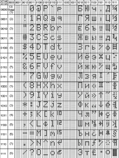

Вот, например, в дисплее вот из этой темы раскладка символов вот такая:
Обратите внимание на кирилицу. Буквы расположены как и где попало. Чтобы вывести их на дисплее необходима нормальная такая программа перекодировки. Например, вот такая, как utf8rus в этом посте -  не подойдёт.
Но, допустим, что у нас есть правильная программа, которая подходит. Пусть она тоже называется utf8rus. Дальше что? А дальше мы пишем примерно так:
display.print(utf8rus("Понедельник"));
И вроде всё работает, но !!!
Во-первых строка "Понедельник" занимает в памяти вдвое больше места, чем надо, т.к. русские буквы двухбайтовые, а на дисплей мы выводим по одному байту для каждой буквы (их нам даёт utf8rus).
Во-вторых, прежде, чем вывести, мы вызываем преобразователь utf8rus - а это и расход программной памяти, и задерка времени исполнения!
Т.е., мы расходуем ВДВОЕ больше памяти данных, чем реально нужно, и, заодно, имеем дополнительную функцию с расходами программной памяти и времени исполнения на неё!
Как этого избежать? Можно, например, в строке писать не буквы, а сразу коды букв в кодировке экрана. Тогда преобразование не нужно и байтов будет будет расходоваться ровно столько, сколько реально нужно. Но, посмотрите как ужасно при этом будет выглядеть строка! Ведь вместе того, что у нас написано выше, мы получим нечто вот такое:
display.print("\250\157\275\145\343\145\273\304\275\270\272");
Это безобразие, конечно, выведет нам слово "Понедельник" и не использует ни одного лишнего байта, но, согласитесь, писать тексты в таком стиле (а особенно править их, если захочется) - это как-то не очень красиво (не "для девочек", в общем).
Так вот, я, как добропорядочная девочка, задаю на форуме вопрос: А можно писать просто
display.print("Понедельник");
ну, на худой конец
display.print("Понедельник"_rus);
ИЛИ
display.print(RUS("Понедельник"));
но чтобы при этом память расходовалась как во втором примере выше, и чтобы никаких перекодировок во время выполнения не происходило?
Ответ девочке: можно, милая, можно! Можно, чтобы перекодировкой занимался компилятор, а в код пихались уже готовые для вывода на дисплей данные. И можно это при помощи техники, описанной в той статье.
Ну, согласитесь, вполне ардуиновская задача и совсем не редкая и не высосанная из пальца!

Задача перекодировки неудачная - я бы не стал так делать (через вариативные шаблоны). И очень сложно, и точно, байт в байт, всё равно не получится.
Когда мне нужно было выводить на русифицированный LCD, я просто добавил свою программку в тулчейн IDE. Эта программка просматривала все исходники и выполняла перекодировку нужных строк. Разумеется, она это делает уже в фолдере build - оригинальные исходники не трогает.
В результате у меня было написано типа
а компилятор видел уже перекодированное
И все дела. Простенько и со вкусом. Программку могу найти, если кому интересно. И рассказать как её в тулчейн добавить.
