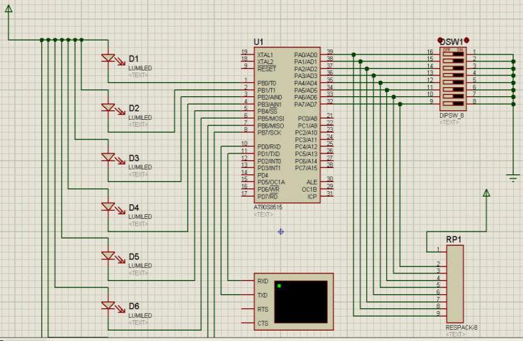

отображение чисел в Virtual terminal
Пнд, 14/05/2012 - 22:07
есть микроконтроллер AT90S8515, 8 кнопок, 8 светодиодов (для наглядности), и виртуал терминал. Принцип работы: какую кнопку нажмем, такой диод и загорится. В виртуал терминале отображается 0 и 1.
мне нужно сделать так, чтобы виртуал терминал отображал числа. от 0 до 2^8.
где можно найти нужную прошивку? заранее спасибо.

Преобразование Byte (Int, Long ...) в строку символов:
char str[5],buf[5]; // выделить достаточно места в зависимости от ожидаемой длины byte val; // преобразуемое значение. Предположим, что уже задано int k,i=0; if (!val) { // самый простой случай - val=0 str[0]='0'; i=1 } else { while(val) { k = val%10; buf[i]=k+'0'; i++; val/=10; } // цифири стоят в буфере в обратном порядке - перетасуем их for(k=0;k<i;k++) str[k]=buf[i-k-1]; } str[i]=0; // признак конца строкиРезультат мона слать по UART в терминал.
Писано из головы, поэтому может потребоваться проверка/настройка/отладка.
step962, здравствуйте. как этот кусок вставить в прошивку? прошивка на ассемблере. или в другое место?

Варианты:
Наименее гиморно - пункты 1 и 2. Какой именно, зависит от того что вам роднее asm или C++
на с++ намного проще, он понятен. но мне надо именно на ассемблере.

Еще один вариант
- поискать в Интернете ("AVR ASM digital to string conversion" или "AVR ASV преобразование числа в строку").
- среди бездны ссылок найти что-нибудь вроде:
www.avr-asm-tutorial.net/avr_en/calc/CONVERSION.html
- воспользоваться найденным

Вряд ли. Я последний раз щупал ассемблер в 1991 году. С Питером Абелем подмышкой :) (кто помнит те времена - поймет ;)
Для меня и переход к C++ уже ощутимый downgrade с ставшего привычным C#
По асму, поищите народ на easyelectronics.ru, там больше шансов найти "тру микроконтрольщика". Я слабо себе представляю человека которые хорошо зная asm, полезет возявкатся с ардуиной (ну разве что разок посотмотреть/пощупать).
