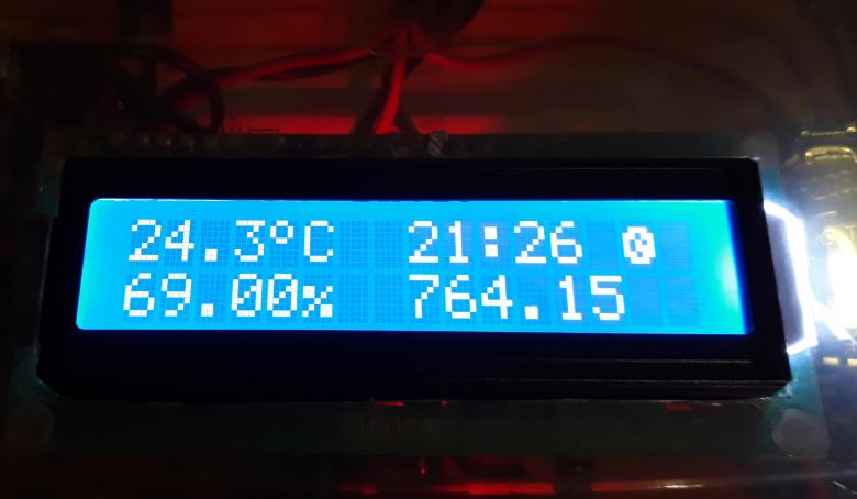

Здравствуйте.
Начинающий. Усложняю свою метеостанцию.
Задумка на экране 1602А выводить показание текущего давления //реализовано, и следом в круглых скобках (показание снятого "Давления в определённое время"), т.е визуальное сравнение величины актуальной и её же неполными сутками ранее.
Максимум моих познаний хватило на написание такого кода:
  float pressure = bmp280.readPressure();
  float x = time.gettime("H");
  float y = time.gettime("i");
  float w = (pressure/(133322))*1000);
if (x=7&&y=5)
  lcd.setCursor(12,1);
  lcd.print("w");
  else {
  lcd.print("(ND)");
Установлен модуль часов реального времени и подключена библиотека iarduino_RTC.h. датчик давления соответственно.
Родилась куча вопросов. Правильно ли я Обозначил переменные X (часы) и Y(минуты), вернее будут ли они определяться gettime? Условие if (x=7&&y=5), //делаю замер в 7 часов 5 минут, можно ли писать такое выражение, как в скобках?
И самый главный вопрос/момент, что прописать в else {?}? Мне нужны показания давления в определённое время, значит надо запомнить переменную "W", но я не знаю как это сделать.
Помогите. Спасибо.
Во-первых, по синтаксису - выражение if (x=7&&y=5) делает совсем не то, что вы планируете, подсказка - почитайте о разнице операторов равенства и присваивания.
А главное - логически у вас в коде запрограммировано совсем не то, что написано в описании.
Ваш код будет работать так - в 7 часов 5 минут (только в это время и только одну минуту) - он будет показывать текущее давление, а все остальные 1439 минут в сутки - на экране будет "(ND)"

про будильник будет далее. Сейчас мне нужна помощь разобраться как запомнить показание давления и выводить их на экране. смена раз в сутки.
Заведите ещё одну переменную, в которую будете сгружать текущее давление в час Хэ.
Ну, а две переменные как-нить на экран уже выведете.

Эту ситуацию я понимаю, ND - No Data, как эти самые 1439 минут выводить одно значение, измеренное в определённый момент времени?
philips007
Зарегистрирован: 14.10.2019
sadman41 пишет:
"сгружать текущее давление в час Хэ" - не пойму, строчку кода можно?
Можно.
a = b;

У меня вот это компилится, но не знаю это рабочий вообще код?
#include <iarduino_RTC.h>
#include <LiquidCrystal.h>
#include <Adafruit_Sensor.h>
#include <Adafruit_BMP280.h>
iarduino_RTC time(RTC_DS1307);
Adafruit_BMP280 bmp280;
float pressure;
float w;
LiquidCrystal lcd(12, 11, 5, 4, 3, 2);
  lcd.begin(16, 2);
  if (millis() % 10000 == 0) {
      time.gettime();                           // обновляем время каждые 10 сек
  if (time.Hours == 7 && time.minutes == 5) {
    w = ((pressure / (133322)) * 1000);         // больше скобочек!!!! )) Понятия не имею, что тут происходит... ))
    lcd.setCursor(0, 1);
    lcd.print(w);
Я с таким раньше не работал, наваял за 15 минут по быстрому...
BOOM, два соображения
проверять время на равенство круглому числу, как в строке 18 - это плохая идея, если код в ЛУП выполняется более 1 мс - будут пропуски периодов
И второе - код условия строки 21 будет выполнятся непрерывно в течении целой минуты, при этом число считываний датчика и вывода значения (скорее всего одного и того же) на экран будет ограничено только быстродействием строки 22. Не знаю, насколько быстр bmp280, но будь на этом месте просто чтение пина - за минуту вы успели вывести давление на экран несколько тысяч раз, что совершенно бессмысленное действо.

Да да, все верно. Я уж и сам пока домой ехал (перед выходом с работы чирканную эту дич) думал об этом. Потом значится, я там не все реализовал - надо ж типа (судя по заголовку темы) двое данных выводить. Текущее и от 07:05))
Может ТС чего предложит, сам чего наваяет. Я ж не против за такую движуху, даже код почти рабочий написал для него.
ЗЫ:
1. Условие каждые 10 сек делать проверку, типа чтобы постоянно не делать, ресурсы же жмутся)))
2. В течение минуты выполняться будет - хотел флаг впихнуть, чтобы типа один раз выполнилось и хрен с ним. Но не успел))) Напомню - перед выходом с работы накропал.

Ну не скажите, ваш код показывал давление только одну минуту в сутки, а все остальное время писал "нет данных". А код BOOM все-таки показывает данные ВСЕГДА

int x = time.gettime("H");
int y = time.gettime("i");
int a;
int b = bmp280.readPressure();
//if (x=7&&y=5) //все смеются с этой бредятины, почему? Мой вариант ответа, я задаю значения этих переменных, а нужно их сравнивать.
if (x==7&&y==5) //тут я уже описываю какое-то условие, одновременное соответсвие переменных(замер в 7:05).
  {a=b}
  {lcd.setCursor(9,1);
  lcd.print("b");
  {lcd.setCursor(12,1);
  lcd.print("a");
Что-то мне не нравятся две инструкции под условием, а особенно {a=b}, или тут нет ничего криминального? Как вам вариант такого кода, он имеет права быть записан? А работать?))
qwone
qwone аватар
Зарегистрирован: 03.07.2016
Ну да. a=b это присвоить значение перем b значению a . А вот a==b это сравнить значения a и b.
Конечно вас бьют не за то что вы свой , чужой . А за то что вы делаете тупые ошибки.  Это если буквально Вы сели и начали срать на прилавок . А потом скажите что я сделал не так.
philips007
Не со зла всё, батенька, не со зла)))
qwone
qwone аватар
philips007 пишет:
Это не я такой, а жизнь такая. Изучите синтаксис языка Си и потом не так будут напрыгивать.
if (x==7&&y==5)     И почему вы обозвали часы и минуты x и y  . Может лучше h и m

Уважаемый Филипс. ну откуда в метеостанции, которая выводит температуру, влажность и давление на дисплей - 1000 строк? все это легко должно было поместится в 150 строк максимум, которые вы легко можете выложить
В приведенном вами коде непарное число фигурных скобок, да и стоят они не на тех строчках, где надо бы

Сделаем
#include <DHT.h>
#include <DS1302.h>
#include <Wire.h>
#define pirPin 0
#define dhtPin 5
iarduino_RTC time(RTC_DS1302, 6, 7, 8);
LiquidCrystal_I2C lcd(0x27,16,2);
DHT dht(dhtPin, DHT11);
 byte simvol[8] = {
0b01100,
0b10010,
0b10010,
0b01100,
0b00000,
0b00000,
0b00000,
0b00000
 byte proc[8] = {
0b00000,
0b00000,
0b11001,
0b11010,
0b00100,
0b01011,
0b10011,
0b00000
 byte tt[8] = {
0b00000,
0b01110,
0b11011,
0b10101,
0b10111,
0b11011,
0b01110,
0b00000
  pinMode(pirPin, INPUT);
  pinMode(dhtPin, INPUT);
  dht.begin();
  time.begin();
  while (!bmp280.begin(BMP280_ADDRESS - 1));
  //time.settime(0,28,22,19,9,19,4);
if(analogRead(pirPin) > 500)
  float h = dht.readHumidity(); //Измеряем влажность
  float t = dht.readTemperature(); //Измеряем температуру
  int a;
  lcd.init();                      // Инициализация дисплея
  lcd.backlight();
  lcd.setCursor(8,1);
  lcd.print((pressure/(133322))*1000);
  lcd.setCursor(11,1);
  lcd.print("(   ");
  lcd.setCursor(15,1);
  lcd.print(")");
if (x==23&&y==11)
  {a=b;
  lcd.print("b");
  lcd.print("a");
  lcd.createChar(1, simvol);
  lcd.createChar(2, proc);
  lcd.createChar(3, tt);
  lcd.setCursor(8,0);
  lcd.print(time.gettime("H:i"));
  lcd.setCursor(14,0);
  lcd.print(char(3));
  lcd.setCursor(0,0);              // Установка курсора в начало первой строки
  lcd.print(t);
  lcd.setCursor(4,0);
  lcd.print(char(1));
  lcd.setCursor(5,0);
  lcd.print("C");
  lcd.setCursor(0,1);              // Установка курсора в начало первой строки
  lcd.print(h);
  lcd.setCursor(5,1);
  lcd.print(char(2));
  delay(2000);
 else {
  lcd.clear();
  lcd.noBacklight();
не работает, в скобках просто пишется буква "а", не значение(( Видимо, я неверно обозначил переменную, хэлп.
