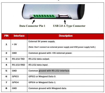

Имеется: UNO, UHF Rfid ридер, который по даташиту можно подключить по rs232
Ридер сам по себе не считывает. Ему нужно отправить комманду в HEX формате - A0 04 01 89 01 D1, тогда он ответит, что считал метку: A0 13 01 89 50 30 00 E2 00 00 17 83 18 00 34 14 20 8B B1 60 AB.
Подключил так:
UNO       Reader
2(rx)      rs232 tx
3(tx)      rs232 rx
gnd        gnd
Питание у ардуины и считывателя разное. Земля общая.
Вот дадашит считывателя (подключать аналогичные устройства по 232 уже приходилось)

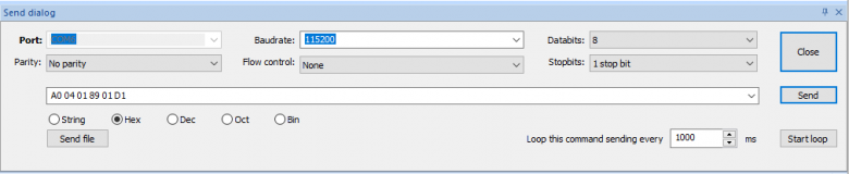

Отправку тестировал отдельно через программу Serial Port Monitor
На считывателе мигает диод и тутже приходит от него ответ.

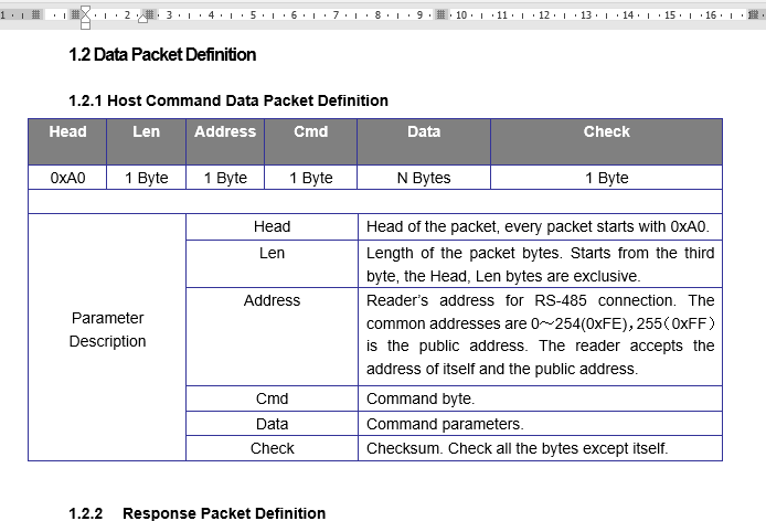

А вот выдержка из мануала, как должны данные отправляться:
Теперь о Дуине: почитав форумы понял, что отправку можно реализовать направив пакеты байтов в софтверный сериал порт. Для этого поправил скрипт:

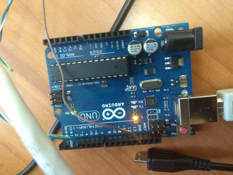

Фото подключенного считывателя:
PS Менял местами RX & TX.
Буду признатеелен за помощь. Спасибо!

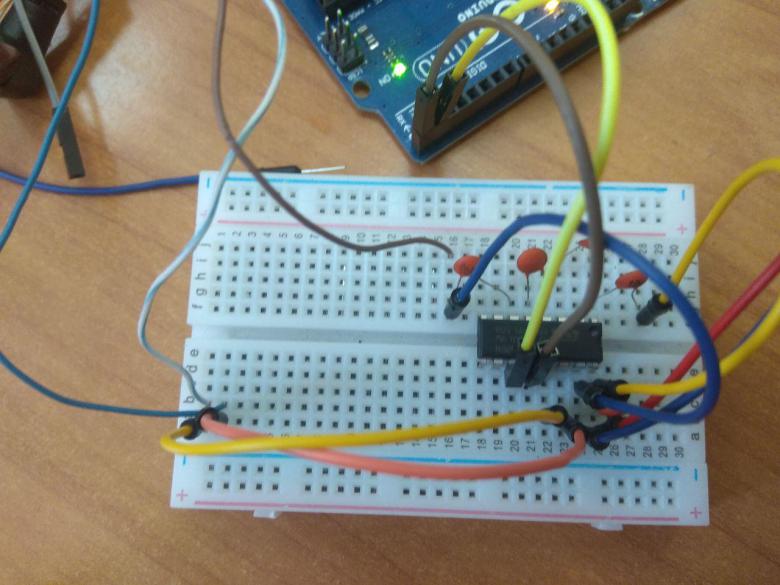

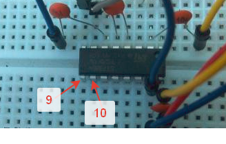

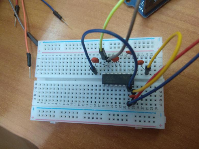

Взял max232 и 4 конденсатора. посмотрел в интернете, как правильно собрать. Собрал, но не уверен что правильно))
Подключил к ардуино:
Пробовал и на пины софтверного сериала тоже. В данном фото подключил так (питание + и -)тоде от ардуино ну и PX TX
Открыл монитор порта, чтобы проверить идут ли данные.
if (Serial.available()) {
    Serial.println(Serial.read());
Пишутся байты по мере замыкания rx и tx на контактах 10 и 9 (где-то видел что так можно проверить работоспособность)
Теперь появился вопрос: а rx tx gnd считывателя куда подключать? Я подключил на 10 и 9, а землю считывателя кинул на gnd (мах232 и ардуину (пробовал и так и так)). Но не считывается информация, хотя считыватель пищит. Где я ошибся?

Что-то я не понял - зачем 7,8 (RS-232 side) втыкать в ардуину? Ардуина - это TTL side.
Вы выяснили, импульсы какого размаха и полярности идут со сканера?

Я ничего не выяснил(. Я не не знаю как это сделать. Вот как написать веб-приложение - знаю. Как на линуксе поднять телефонию - знаю. А это дается с трудом. Осцилографа у меня нет. Я бы проверил. Есть даташит только и желание все это заставить работать.
Я думаю что схема должна быть такая: считыватель - max232 - ардуино
Но не удивительно что это пока что не получается.

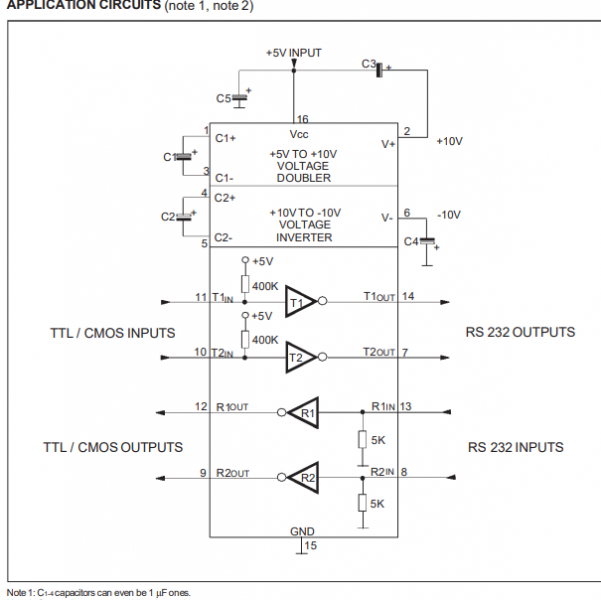

sadman41 пишет:
в
Согласно этого даташита походу так нужно
Считыватель tx, rx - 14 (t1 out), 13 (r1 in)
На ардуину rx tx - 11(r in), 12(t out)
Как в мультике - ННННичего не понимаю. ))
sazanof
sazanof аватар
Зарегистрирован: 08.12.2017
sadman41 пишет:
УРА! Вроде б разобрался:
считыватель - 14 и 13
на ардуину - 12 и 11
Я сам постоянно путаюсь в ногах MAX232.
Насколько помню: TxIN - от TX TTL устройства (прием данных от ардуины) , RxOUT - к  RX TTL устройства (передача на ардуину), TxOUT - к RX RS232 устройства (передача данных на сканер),  RxIN - от TX RS232 устройства (прием со сканера).

Спасибо! Теперь мне понятно, почему у меня данные ходили "чепуховые"
Скажите, как думаете - если данные теперь приходят корректно СО считывателя на ардуину, то теперь можно нормально посылать в Сериал команды НА считыватель С ардуино? По идее теперь все должно быть правильно же))
sadman41 пишет:
Ещё бы! 16 пинов - это Вам не три сосны. И в тех то народ иногда блаждает :))))
Если данные приходят со сканера действительно корректными, то по идее - и на сканер должны приходить тоже верные.
