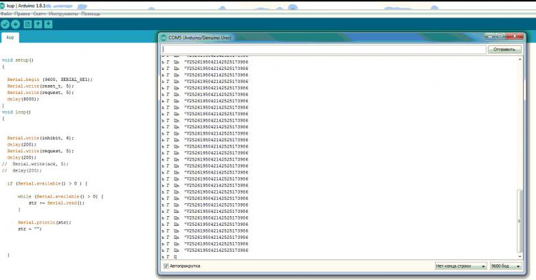

От купа приходят данные вида FC 05 40 2B 15, как мне на дуне считывая байты увидеть имеено такой вид ответа?
Что я делаю:
1) Отправляю каждые 200 мс запрос о состонии купа request , в ответ должен увидеть код ответа.
Вот такой код собирает ответ купа
String str; if (Serial.available() > 0 ) { while (Serial.available() > 0) { str += Serial.read(); } Serial.println(str); str = ""; }Получаю кашу ввиде длинных цифр. Понимаю что это просто не то представление и что мне надо это увидеть в HEX но не пойму как.
Перечитал массу примеров, неполучается собрать все пять бат ответа в единую строку, что бы потом ее про анализировать.
Прошу помощи!
Если по простому, читайте как байт, а выводите с дополнительным параметром HEX. Если именно собирать в строку - то ручками.

В итоге для связи с купюрником какие настройки Serial по стоп битам и чётности? если всё стандартно прлучилось, то свзязывайтесь с купюрником по софтсериалу (например пин 7 и 8 ардуино) а для отладки ипользуйте хард Serial.
update: а вижу, нестандартные настройки.
Софтсериал такие не поддерживает. Тогда вам нужна ардуино мега или леонардо, или промикро, где более одного хард сериала.
или дополнительный usb<->uart преобразователь типа сh340 или pl2303, pl2301 и т.д.
пример для меги, где купюриник подключен на Serial3, а вывод на сериал монитор через Serial

Да! соеденение по serial было не стандартным. а именно 8E1.
