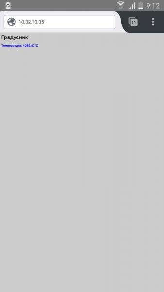

Приветствую форумчан.  Поиском ненашол а что нашол непомогло решить проблемму вывода отрицательных температур. До сих пор ненужно было и справлялся тем что было а счас прям край.

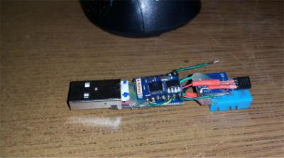

Итак собрал на дааавно валявшейся 8266-03 + ds18b20+bmp080+dht11:) - внешний датчик для отправки на https://thingspeak.com/ и на http://narodmon.ru/
Всё бы ничего и работает прекрасно особенно нравится первый сервис, однако чуток ударили морозы и вместо заветных -0,06град я вижу 4095,5град ( ровно так ведёт себя он при обрыве связи, датчик имеется ввиду или отсутствии подтяжкит по питанию на data ножку). Вот тут собственно показания https://thingspeak.com/channels/314888 именно мои. Скетчики пробовал ув. bwn - несколько лет назад нужен был контроллер для аквариума который и до сих пор работает без нареканий - вообще без каких либо.Итак для сбора данных с ds18b20 использую только onewire без библиотек dallas - может в этом и беда.
Первый скетчик (задаётся "разрядность", я понимаю разница у нескольких датчиков  ds18b20 доходит до 0,5град, но приятно видеть плавность так скажем.)

Сама железяка сделана на коленке и впоследствии затянута в термоусадку, usb делал намеренно дабы была возможность в случае чего перепрошить, поменять точку доступа и прочее. Работае тпросто проснулась от deep.sleep сняла показания и отправила в пару мест, заснула на 5 мин. По замерам (неточным так как сам тестер тоже чтото потребляет) за сутки ровно 31мА\час потребление, тоесть на месяц мне хватает одной батареи (мелкого повербанка) на 18650.
Август-сентябрь отработало изумительнол, правда интернет 4Г и невсегда стабилен потому иной раз перерывы в передачи, потом поменял вре11 - эта падла давала разницу за 10 минут от 35% до 75%, но что было то и попробовал. А вчера первые морозцы и беда.

У вас в обоих примерах нет обработки отрицательных температур. Не обрабатывается бит знака. Не учитывается выбранная разрядность (незначащие биты). Для помещения или аквариума самое то, для улицы не годится.
Примерно так должно быть
При положительном значении ( S=0 бит знака равен 0) код перевести в десятичный и умножить на 0,0625 °C.
При отрицательном значении ( S=1 бит знака равен 1) сначала необходимо перевести дополнительный код в прямой. Для этого надо инвертировать каждый разряд двоичного кода и прибавить 1. А затем перевести в десятичный и умножить на 0,0625 °C.

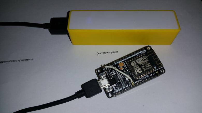

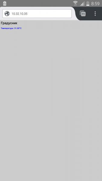

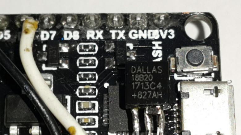

Итак господа чего вышло :)ВОт такой накопипастил кодик для получения температур и размещения их на web-страничке:

Резистор smd - мелкий припаян прямо под корпусом далласа. Платку пока взял поболше и попроще с ней 8266-12е а мелкую 8266-03 как готовыйвариант пока нетрогаю, получится на большой в мелкую залью.
Вобщем невыходи у меня каменный цветок. Для начало огорчило что ни одно значение дискретности неменяет показаний, они все гда кратны 0,5град.
Потом положил в морозилочку макет и стал ждать, ждать долго непришлось :( показания при минусах равны показаниям на солнце. Видимо я всёравно чт ото делаю нетак. Скрины макетки и кринов прилагаю.
И да, ели подключиться к модулю 8266-12е напрямую по wifi (не к сети в которую он входит) получаеш IP-адрес вида 192.168.4.х однако это немешает нормально получать показания с его вебстранички ибо мы насильственно жестко указали ему и маску и шлюз и адрес.
скрин до морозилки :)
и после :(

Thorn
Зарегистрирован: 07.11.2014
dimax пишет:
Thorn, зачем вы перекладываете из одной переменной в другую по нескольку раз? Одна путаница. Всё делается одной строчкой.
float celsius =  (ds.read() | (ds.read()<<8))/16.0;
и всё, этот вариант 100% даст отрицательные температуры.
Попробовал и вашу строчку:
void tempDallas(unsigned long interval){
  static unsigned long prevTime = 0;
  if (millis() - prevTime > interval) {                   //Проверка заданного интервала
  static boolean flagDall = 0;                            //Признак операции
  prevTime = millis();
  flagDall =! flagDall;                                   //Инверсия признака
  if (flagDall) {
    ds.reset();
    ds.write(0xCC);                                       //Обращение ко всем датчикам
    ds.write(0x44);                                       //Команда на конвертацию
    flagDallRead = 1;                                     //Время возврата в секундах
      }else{
   byte i;
//     int temp;
//    for (i = 0; i < 3; i++){                            //Перебор количества датчиков
     ds.reset();
//     ds.select(addr[i]);
     ds.select(addr);
     ds.write(0xBE);                                      //Считывание значения с датчика
//     temp = (ds.read() | ds.read()<<8);                 //Принимаем два байта температуры
//     Temp[i] = (float)temp / 16.0;
//     Temp = (float)temp / 16.0;
//  unsigned int from18B20 = 0xFC90;
//  float temp;
//  if(bitRead(from18B20, 15)){
//    from18B20 = ~from18B20+1;
//    temp = from18B20*-0.0625;
//      }else{
//  temp = from18B20*0.0625;};
    flagDallRead=2;                                       //Время возврата в секундах
  Serial.print("Temp: ");
  Serial.println(celsius);
всё одно четырёхтысячные значения при минусах. Прав видимо ув. Penni дело было не в бобине, сам модуль таков, буду искать "прошивку" на него пока но самое главное нужно будет на 8266-03 найти она су...ко мелкая такая но удобная этим. Вобщем пока неполучистя на большой на мелкой нет смысла ничего дергать :(
