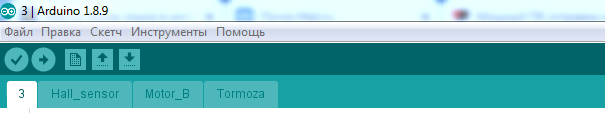

Итак, как выглядит программа (принтскрин вкладок-чтобы общая суть понятна была, далее будет код):
Код вкладок:
