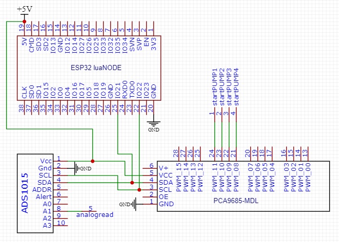

Прошу помочь разобраться с проблемой работоспособности 2 подключенных устройств к шине i2c.
Я использую ESP32 к которой подключил модуль PCA9685 и модуль ADS1015. На модуле PCA9685 использую 4 выхода как дополнительные GPIO для ESP. ADS1015 использую для чтения напряжения от 0 до 5 вольт.
Конструктивно ADS1015 подключена к контактам PCA9685 (SDA, SCL, VCC, GND). В свою очередь PCA9685 подключена к ESP32.
PCA9685 полноценно работает с ESP32 по шине i2c (использую библиотеку Adafruit_PWMServoDriver.h)
ADS1015 не работает. Всегда, при любых манипуляциях с кодом, выдает 4095 (использую библиотеку Adafruit_ADS1015.h)

Адрес по умолчанию у ADS1015 -0x48 a вас стоит 0х4А (8я строка) Вы ему перемычками адрес меняли чтоли?
И вообще попробуйте, сначала добиться работоспособности 1015 когда он только один подключен

Да менял адрес. Отдельно работает!
У Вас когда пропадает работоспособность: при аппаратном подключении или при программном?
Т.е. когда восстанавливается работоспособность, когда физически отключаете от контактов или когда убираете include соответствующей библиотеки в коде?
PS. И на будущее: чтобы не нужно было задавать дополнительных вопросов, не забывайте приводить не только скетч, но и схему.

Я так понимаю что проблема в коде. Я думаю что связь по шине i2c как то надо реализовать по другому. Например библиотекой Wire.h
Не могу проследить когда именно связь пропадает, думаю что ее просто нет (на плате все работает токи есть)
Борюсь уже неделю силы и мысли иссякли.
Вот схема подключения:

Вот вы утверждаете что когда подключен только один АДС модуль то он работает. Как вы его проверяли? Далее пусть он работает, если вы подключите все нужные провода и к РСА тоже, но запустите скетч для проверки АДС то что происходит?
sssnek пишет:
А что Вам мешает?

НУ потому что связи вообще нет
sssnek пишет:
sssnek пишет:
Как может быть "отдельно работает", если "связи вообще нет".
