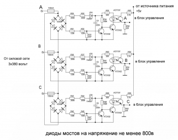

Посмотрев на схему и учитывая написнное ранее:
Напрашивается вывод, что за 1 перид фазы (A) на один вход ардуины приходит 6 импульсов c одинаковой переодичностью.
Или всетаки задействованы 3 входа?

Диодное или три импульса с каждой фазы приходят каждая на анод своего диода диодов три катоды диодов соединены вместе и через резистор притянуты на землю . С катодов диодов подключен вход прирывания а с анодов подключены три цифровых входа . Получается что любая из фаз вызывает прирывания а по трем цифровым входам нужно определять какая именно из фаз вызвала прерывания и давать импульс на свой выход.

Да он с трех Zero-Cross-ов сигналы посадил на три разных пина и эти же сигналы через диоды завел на пин с внешним прерыванием. В обработчике проверяет, какой из пинов активный (т.е. кто вызывал прерывание), а потом начинает фигней страдать - вместо того, чтобы начинать отсчитывать от этого момента, зачем-то проверяет по флагу раз в 2мс было ли прерывание и пульсирует в выход. фунции местами переставляет туда-сюда, как будто от этого что-то поменяется.

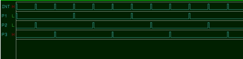

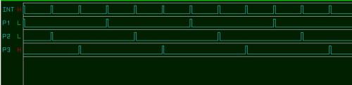

Вот примернаяя диаграмма для входов.
Можете, хотя бы для себя, нарисовать как должна выглядеть диаграмма выходов? В графике у вас лучше получается, чем в словах.
Вот вам пример начала счета задержки из обработчика. Но в нем есть пара неприкрытых дырок, связанных с обработкой прерываний и изменяемыми в нем переменными, которые придется найти. И, конечно, как вам уже написали, задержки для вашей задачи делаются иначе. Я с высоким электричеством не работаю, но тем, кто написал про таймеры - доверяю.
