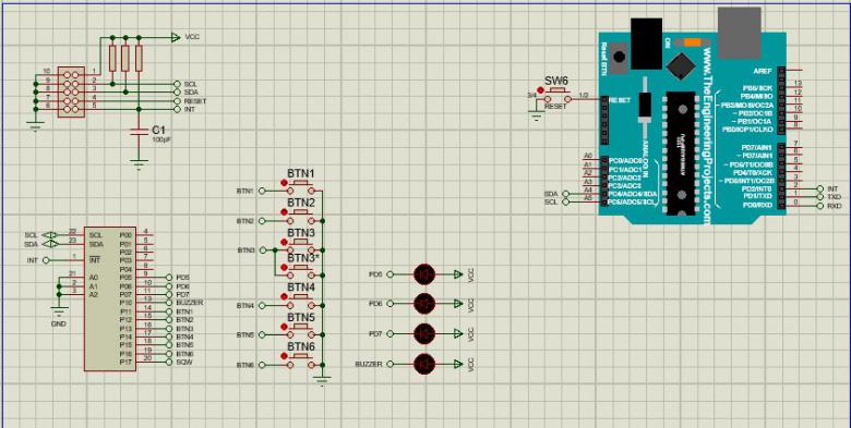

Добрый день, камрады. Пытаюсь разобраться с расширителем портов PCF8575 и выводом INT. Схема такая:

Проблема в том, что прерывание срабатывает только один раз (при нажатии любой кнопки), и после отпускания кнопки, вывод INT PCF8575 не возвращается в высокое состояние. Если загрузить "пустой" скетч, то нажатия кнопок прижимает INT вниз, после отпускания кнопки вывод возвращается в высокое состояние. Что я делаю не так?
да, в обработчике прерывания запись в PCF8575 - шаманские танцы с целью вернуть вывод INT в высокое состояние, которые ни к чему не привели
Надеюсь, ты его к плюсу притянул? (вывод INT)
Да, возле разъема резистор висит )

Да собственно все: "Resetting and reactivating the interrupt circuit is achieved when data on the port is changed to the original setting, or data is read from or written to the port that generated the interrupt"
when data on the port is changed to the original setting - это я так понимаю кнопка должна быть отпущена (не реагирует)
data is read from - PCF8575_dataReceive = pcf8575_read() - тоже безрезультатно
or written to the port that generated the interrupt - pcf8575_write(PCF8575_dataLowByte, PCF8575_dataHighByte); - тоже нифига.
или я не могу правильно интерпретировать написанное по-басурмански :(
Там родным по белому написано, хочешь флаг прерыания сбросить - прочитай, матьтваю, регитр вызвавший прерывание. Не помогло, ищи ошибку в схеме. По крайней мере у меня 8574 так работает. Правда, 8575 я не щюпал.
Не гневитесь - я не настоящий сварщик, маску на стройке нашел (только осваиваю программирование), поэтому не знаю как это (матьмаю) прочитать регистр. Как это сделать?
Щас взрослые придут, пацкажут.
для чего строки 49 и 50 ? Запросили запись и ничего не записали ?
Это остатки моих безуспешных попыток сбросить прерывание.
А вы с адресом не напутали ничего ? Какой адрес находит скетч i2C scanner ?
с адресом все нормально, один раз прерывание срабатывает и нажатие кнопки читается. При работе через библиотеку все тоже работает, но хочется понять как это работает непосредственно. по прерыванию я допустим считываю.
P.S. а не, похоже я все же со схемой намудрил.
