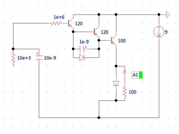

Эти схемы я не собирал. Скачал с Интернета. Есть еще, но они сложнее и работают от сети.
Собирал свою. Она проще. Но её нет в электронном виде. Завтра найду листок и отсканирую или перерисую.
А есть, что нибудь на 12в.
А есть с меньшим количеством деталюх, для компактности.
Что использовать в качестве электрода?
Вот ссылка на то, что я собирал. Очень давно. Одна из первых схем в новом (тогда, для меня) хобби! ;)))
а картинку повторю прям тут. Как там и написано, нарисовано в чем-то страшном! ;)))
Использую в автобусе, к 12 вольтам через КРЕНку 9 вольтовую, для стабильности.
100 Ом внизу - это как-бы клапан газа ;))). Это уже много лет работает в путешествиях. Слева - это подключение электрода. По ссылке всё написано.
Электроды в керамике продаются в магазине запчастей для колонок и котлов (газовые магазины).

Вот схема датчика газового пламени, которая работает у меня. Реагирует на пламя голелки портативного газового баллончика и пламя запала в котле.
VT2 желательно с большим усилением. Коллекторный ток в моем случае порядка 50 мкА.
VT1 у меня N7001
R1 можно побольше, R2 - поменьше.
Вместо или последовательно с ледом можно включить оптопару. Или вообще в качестве нагрузки VT1 реле или клапан (заменить VT1 на подходящий).
Что представляет из себя пламя. Схема из Интернета.
По моим прикидкам ток через электрод порядка десятых долей мкА. Он зависит от формы электрода и величины пламени, и может еще чего.
Схема из Интернета.
Инет - великая сила.

Правильно ли я понял, что датчик ионизации боится конденсата и сырости?
возможно подойдет что-то типа этого или этого
UPDATE. хотя это, похоже, просто электроды, как раз для такого метода (ионизационного) измерения пламени, как советует Pyotr
Вся электроника боится конденсата и сырости. Не пробовали включать только что с мороза телевизор например? Датчик конденсата стоял в самом первом отечественном ВМ12, и блокировал включение видика пока не просохнет.
Pyotr а маркировку транзисторов не подскажеш, что-бы не перерывать катологи, а использовать уже проверенные
VT2 я ставил кажется S9015. Любой маломощный p-n-p с h21э более 150-200. BC807, КТ3107...
VT1 ставил 2N7001 для универсальности. Я подключал в качестве нагрузки и оптрон, и реле. Если слаботочная нагрузка (до 10 мА), то можно и биполярник поставить npn.
Pyotr подскажи пожалуйста, собрал я схемку, но она не работает от пламени.
Если касаешся электрода, светодиод зажигается, значит схема собрана верно.
Тестирую зажигалкой (цепляю на железку корпуса зажигалки минус) и пробуют подносить пламя к электроду, но не чего не происходит.

Выскажу соображения. Ток проводят только ионы. Молекулы газовоздушной смеси не проводят ток. Пламя должно быть достаточного размера, контактировать с электродом и не отрываться от горелки (что бывает при избытке вторичного воздуха или высокой скорости смеси).
Для увеличения чувствительности я брал в качестве электрода кусок нихромовой спирали. 2-3 витка слегка растягивал и помещал в пламя.
Попробуй исключи R1. Замерь напряжение на R4 с пламенем и без. Можно и второй каскад добавить. Но лучше потестировать на реальной горелке.
