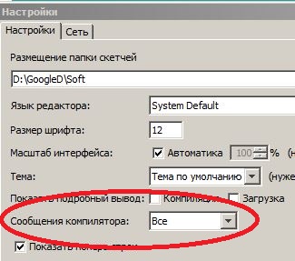

Ну, если уж ты решил нормально учиться, то первое. что нужно сделать (если ещё не сделал), это вытащить голову из песка (куда её засунули разработчики IDE) и включить вывод сообщений компилятора. В IDE по умолчанию он выключен, чтобы блондинок глупостЯми не беспокоить. Компилятор говорит очень много полезного, но разработчики IDE скрыли это от тебя.
Включаются они на вкладке "Настройки" вот так (красным обведено).
Теперь, когда ты больше не слепой, давай поговорим про пользу enum.
