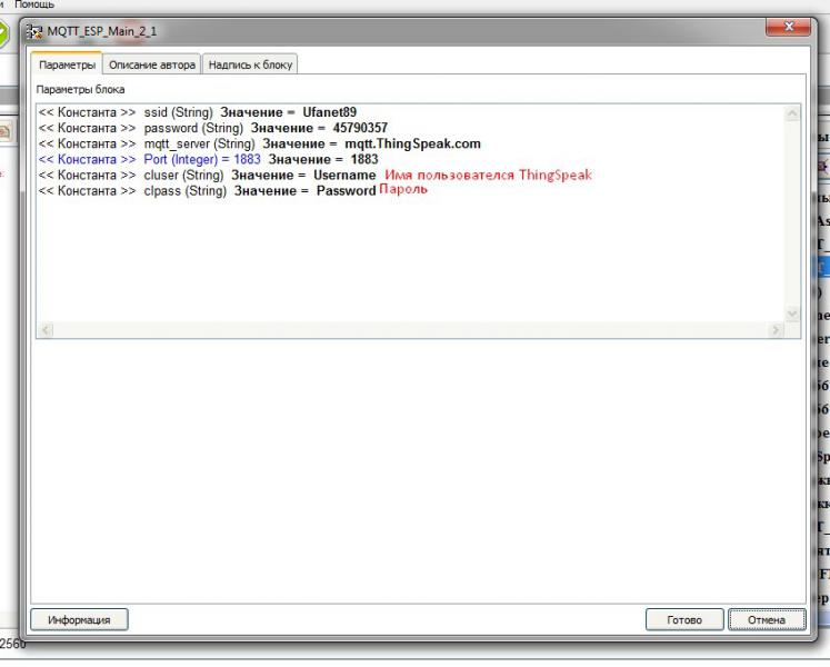

Всем привет. Помогите разобраться. Есть шилд W5100. Как передать сигналы с датчиков на ThingSpeak по MQTT. Хочу управлять умным домом через облако. Потом считывать показания с ThingSpeakа Virtuinoй MQTT.
Можете написать скетч настроек для связи шилда с сайтом ThingSpeak по протоколу MQTT. . Заранее спасибо. В Си языке е силен. Автоматику пишу на FLProge.
Всем заранее большое спасибо.
Есть Блок пользователя для ESP 8266. Но меня интеерсует связь через шилд W5100 #include <ESP8266WiFi.h> #include <PubSubClient.h> String MQTT_inputTopic; String MQTT_inputtext; WiFiClient espClient; PubSubClient client(espClient); void setup() { Serial.begin(115200); setup_wifi(); client.setServer("mqtt.ThingSpeak.com", 1883); client.setCallback(callback); } void loop() { //Плата:1 if (!client.connected()) { reconnect(); } client.loop(); } void setup_wifi() { delay(10); Serial.print("Connecting to "); Serial.println("Ufanet89"); WiFi.begin("Ufanet89", "45790357"); while (WiFi.status() != WL_CONNECTED) { delay(500); Serial.print("."); } randomSeed(micros()); Serial.println(""); Serial.println("WiFi connected"); Serial.println("IP address: "); Serial.println(WiFi.localIP()); } void callback(char* topic, byte* payload, unsigned int len) { Serial.print("Message arrived ["); Serial.print(topic); Serial.print("] "); MQTT_inputtext = ""; MQTT_inputTopic = ""; MQTT_inputTopic = topic; for (int i=0;i<len;i++) { MQTT_inputtext += (char)payload[i]; } Serial.println(MQTT_inputtext); } void reconnect() { while (!client.connected()) { Serial.print("Attempting MQTT connection..."); String clientId = "ESP8266Client-"; clientId += String(random(0xffff), HEX); if (client.connect(clientId.c_str(), "Username", "Password")) { Serial.println("connected"); client.subscribe( "#"); } else { Serial.print("failed, rc="); Serial.print(client.state()); Serial.println(" try again in 5 seconds"); delay(5000); } } }Это вид настроек блока пользователя под ESP8266
