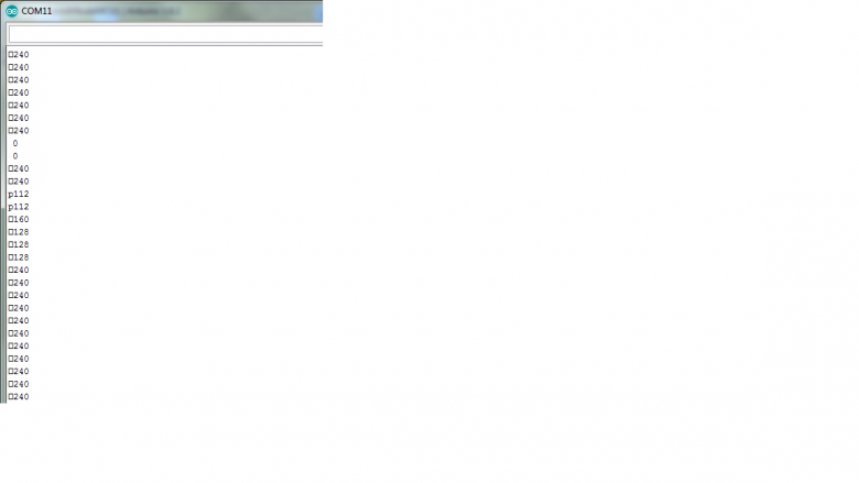

  rawTualet = analogRead( pinPhotoTualet );
  rawKoridor = analogRead( pinPhotoKoridor );
  rawWanna = analogRead( pinPhotoWanna );
  rawKuhnia = analogRead( pinPhotoKuhnia );
if(rawTualet >= 400)
  bitSet(state, bit_lightTualet);
  bitClear(state, bit_lightTualet);
if(rawKoridor >= 400)
  bitSet(state, bit_lightKoridor);
  bitClear(state, bit_lightKoridor);
if(rawWanna >= 400)
  bitSet(state, bit_lightWanna);
  bitClear(state, bit_lightWanna);
  bitSet(state, bit_lightKuhnia);
  bitClear(state, bit_lightKuhnia);
Serial.write(state);
Serial.println(state);
так?
Unreal334
Зарегистрирован: 03.04.2015
т.е. я посылаю переменную state вида byte где каждый из восьми бит этой переменной содержит значение 0 или 1?
а странные значения в com это преобразование в аски?
Penni
Penni аватар
Зарегистрирован: 18.01.2015
Да, все правильно понимаете. Так довольно удобно работать с булевыми величинами

Значения в порту нормальные, кубик это от write перевод в аски. По поводу температуры: как минимум два байта целая и дробная часть, а проще наверное просто float передавать и все.

Penni
Penni аватар
Передавайте именно Serial.write потому что println добавляет еще служебные символы.
Unreal334
Penni пишет:
класс, получилось)

Unreal334
Penni пишет:
Можно все одним байтом передать, 8 бит как раз. Ну или если планируется наращивать можно двумя тремя байтами, там и до пакетной передачи дойдете :)
Подскажите, пожалуйста, а как еще можно передавать данные через  Serial? может с каким-то идентификатором, чтобы принимающая NodeMCU знала, что это значение относится к такой-то переменной?
Penni
Penni аватар
Отправляйте не 1 байт а 3. Пусть первый байт будет state а два других это температура float. Принимаете это все дело в буфер размером 3и байта. А дальше с первым байтом понятно что делать, а второй и третий байт можно либо через указатели обработать либо memcpy скопировать, если предполагается, что буфер может затереться. Получится подобие "пакета".
Вариантов много, можно смотреть сколько байт приняли, если 1 то это state если два то это температура. Можно собрать полный пакет с заголовком, контрольной суммой и прочими штуками.
Penni пишет:
float - 4 байта
Penni
Penni аватар
andriano пишет:
float - 4 байта
Да, точно, спасибо, флоат 4 байта, я просто думал об отправке температуры в виде двух байт (целое и после запятой) ну и под это дело затупил.
"2 байта: целое и после запятой" - это fixed (8.8).
