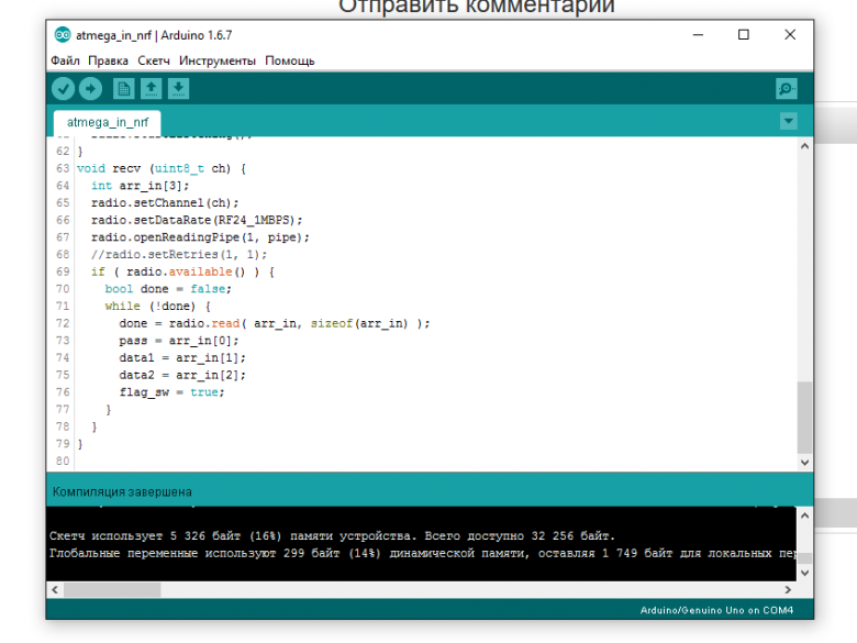

Megawollt
Зарегистрирован: 06.12.2015
Каким образом работает 72 строка если она объявлена как Булева?
Valera19701
Valera19701 аватар
Зарегистрирован: 18.10.2015
отключает 71 , когда что-то примет
Megawollt
Она все равно объявлена как булева. Компилятор выдает ошибку, когда видит эту строку
Valera19701
Valera19701 аватар

какая версия ide?
у меня 1.6.5 и 1.6.7 все нормально компилит
попробуйте заменить на boolean
Megawollt
Да тоже 1.67. А какие библиотеки подключены?

Valera19701
Valera19701 аватар
ага, проблема в том что обновили библиотеку до версии 1.1.5
вот переделаный скетч

В общем ничего не понимаю. Какие бы библиотеки я не подключал и что бы не делал, строка done = radio.read( msg, sizeof(msg) );
не работает. Пишет:
void value not ignored as it ought to be
Но массив передался после изменения версии библиотеки.

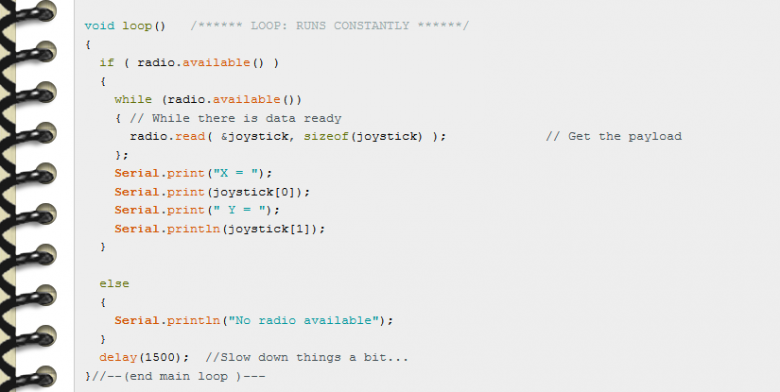

я вам дал ссылку, вдумайтесь
http://arduino-info.wikispaces.com/Nrf24L01-2.4GHz-HowTo
Megawollt
Я не нашел там ответов на свои вопросы :(
Valera19701
Valera19701 аватар
Megawollt пишет:
Serial.println("No radio available");
ни о чем не говорит?
Megawollt
Говорит, но не работает. Эта строка не является подтверждением соединения
