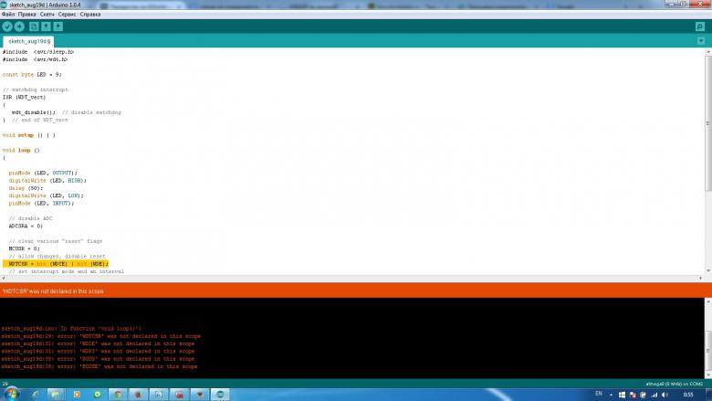

Попробовал вот этот код
#include <avr/sleep.h> #include <avr/wdt.h> const byte LED = 9; // watchdog interrupt ISR (WDT_vect) { wdt_disable(); // disable watchdog } // end of WDT_vect void setup () { } void loop () { pinMode (LED, OUTPUT); digitalWrite (LED, HIGH); delay (50); digitalWrite (LED, LOW); pinMode (LED, INPUT); // disable ADC ADCSRA = 0; // clear various "reset" flags MCUSR = 0; // allow changes, disable reset WDTCSR = bit (WDCE) | bit (WDE); // set interrupt mode and an interval WDTCSR = bit (WDIE) | bit (WDP3) | bit (WDP1); // set WDIE, and 1 second delay wdt_reset(); // pat the dog set_sleep_mode (SLEEP_MODE_PWR_DOWN); sleep_enable(); // turn off brown-out enable in software MCUCR = bit (BODS) | bit (BODSE); MCUCR = bit (BODS); sleep_cpu (); // cancel sleep as a precaution sleep_disable(); } // end of loopНа ардуино нано работает,на голой меге8 не хочет((((
А что именно не хочет? Не засыпает, или не компилируется? Если второе, то к примеру, когда я на подобном коде учился усыплять ATtiny85, то выяснил, что не WDTCSR, а WDTCR.

не компилится
"Сонный" код из первой ссылки (http://donalmorrissey.blogspot.ru/2010/04/sleeping-arduino-part-5-wake-up-via.html) компилируется в Arduino 1.6.5 при выборе платы Arduino NG.
Попробуйте, посмотрите, сколько будет потреблять. Если порядка 300 мкА в режиме сна, добавьте отключение ADC.
Попробовал...Процессор выбираешь Atmega8 и опять же не компилится
Да, моя ошибка - не заметил выбор процессора. Вот еще тогда:

Вот даже такой готовый код нашел и он тоже на мегу8 не заливается
Изменил кое-что в коде,заработало....Правда значения на мультиметре скачут как-то странно....0.06mA(секунд 5)--->2.00mA(на секунду где-то)---->10.00mA(на секунду) и все по кругу....

А что именно изменил? Я уже который день бьюсь над этой ерундой. На 16 меге компилится, на 8:
error: 'WDTCSR' was not declared in this scope
error: 'SMCR' was not declared in this scope
error: 'WDIE' was not declared in this scope
