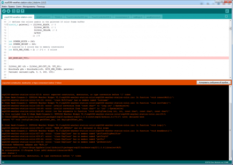

Всем привет!
Хочу повторить проект погодной станции: https://www.instructables.com/ESP8266-Weather-Widget-V20/
Это небольшое устройство на ESP8266 и TFT дисплее, показывающее прогноз погоды. Файлы проекта: https://github.com/ThingPulse/esp8266-weather-station-color
Скетч скачал, все необходимые библиотеки установил. Для ESP8266 компиляция проходит без проблем.
Но у меня нет отдельно дисплея, есть TFT шилд с ESP32 на борту, то есть TSP32 и TFT дисплей распаяны на одном текстолите.
Попробовал откомпиллировать для ESP32 - куча ошибок! Большинство удалось убрать. Но с некоторыми не знаю что делать:
Лог компиляции:
esp8266-weather-station-color:82:9: error: expected constructor, destructor, or type conversion before '(' token
E:\Home Made\Создать\1- ESP8266 Weather Widget V2.0\esp8266-weather-station-color\esp8266-weather-station-color.ino: In function 'void initTime()':
esp8266-weather-station-color:164:30: error: invalid conversion from 'const char*' to 'long int' [-fpermissive]
In file included from E:\Home Made\Создать\1- ESP8266 Weather Widget V2.0\esp8266-weather-station-color\esp8266-weather-station-color.ino:35:
settings.h:78:21: error: invalid conversion from 'const char*' to 'int' [-fpermissive]
 #define NTP_SERVERS "pool.ntp.org"
E:\Home Made\Создать\1- ESP8266 Weather Widget V2.0\esp8266-weather-station-color\esp8266-weather-station-color.ino:164:34: note: in expansion of macro 'NTP_SERVERS'
esp8266-weather-station-color:164:45: error: too few arguments to function 'void configTime(long int, int, const char*, const char*, const char*)'
In file included from E:\Home Made\Создать\1- ESP8266 Weather Widget V2.0\esp8266-weather-station-color\esp8266-weather-station-color.ino:29:
C:\Users\�����\AppData\Local\Arduino15\packages\esp32\hardware\esp32\2.0.1\cores\esp32/Arduino.h:186:17: note: declared here
 extern "C" void configTime(long gmtOffset_sec, int daylightOffset_sec,
E:\Home Made\Создать\1- ESP8266 Weather Widget V2.0\esp8266-weather-station-color\esp8266-weather-station-color.ino: In function 'void loop()':
esp8266-weather-station-color:294:27: error: 'WAKE_RF_DEFAULT' was not declared in this scope
E:\Home Made\Создать\1- ESP8266 Weather Widget V2.0\esp8266-weather-station-color\esp8266-weather-station-color.ino:294:27: note: suggested alternative: 'EMAC_CLK_DEFAULT'
E:\Home Made\Создать\1- ESP8266 Weather Widget V2.0\esp8266-weather-station-color\esp8266-weather-station-color.ino: In function 'void drawAbout()':
esp8266-weather-station-color:627:48: error: 'class EspClass' has no member named 'getFlashChipRealSize'; did you mean 'getFlashChipSize'?
esp8266-weather-station-color:629:47: error: 'class EspClass' has no member named 'getChipId'; did you mean 'getChipModel'?
esp8266-weather-station-color:630:44: error: 'class EspClass' has no member named 'getVcc'
esp8266-weather-station-color:646:55: error: 'class EspClass' has no member named 'getResetInfo'
Несколько библиотек найдено для "WiFi.h"
 Используется: C:\Users\Игорь\AppData\Local\Arduino15\packages\esp32\hardware\esp32\2.0.1\libraries\WiFi
Не используется: C:\Program Files (x86)\Arduino\libraries\WiFi
exit status 1
Что можете посоветовать? Как исправить эти ошибки?

String WIFI_SSID = "DIR-615";
String WIFI_PASS = "HomeMade2";
#define WIFI_HOSTNAME "ThingPulse-weather-station-color"
const int UPDATE_INTERVAL_SECS = 10 * 60; // Update every 10 minutes
const int SLEEP_INTERVAL_SECS = 0;        // Going to sleep after idle times, set 0 for insomnia
// OpenWeatherMap Settings
// Sign up here to get an API key: https://docs.thingpulse.com/how-tos/openweathermap-key/
String OPEN_WEATHER_MAP_API_KEY = "2fa3cb6aaceed4ded8079bd61de488d6";
Go to https://openweathermap.org/find?q= and search for a location. Go through the
result set and select the entry closest to the actual location you want to display
data for. It'll be a URL like https://openweathermap.org/city/2657896. The number
at the end is what you assign to the constant below.
String OPEN_WEATHER_MAP_LOCATION_ID = "700568";
String DISPLAYED_LOCATION_NAME = "Mykolaiv";
Arabic -> ar, Bulgarian -> bg, Catalan -> ca, Czech -> cz, German -> de, Greek -> el,
English -> en, Persian (Farsi) -> fa, Finnish -> fi, French -> fr, Galician -> gl,
Croatian -> hr, Hungarian -> hu, Italian -> it, Japanese -> ja, Korean -> kr,
Latvian -> la, Lithuanian -> lt, Macedonian -> mk, Dutch -> nl, Polish -> pl,
Portuguese -> pt, Romanian -> ro, Russian -> ru, Swedish -> se, Slovak -> sk,
Slovenian -> sl, Spanish -> es, Turkish -> tr, Ukrainian -> ua, Vietnamese -> vi,
Chinese Simplified -> zh_cn, Chinese Traditional -> zh_tw.
const String OPEN_WEATHER_MAP_LANGUAGE = "ua";
// Adjust according to your language
const String WDAY_NAMES[] = {"SUN", "MON", "TUE", "WED", "THU", "FRI", "SAT"};
const String MONTH_NAMES[] = {"JAN", "FEB", "MAR", "APR", "MAY", "JUN", "JUL", "AUG", "SEP", "OCT", "NOV", "DEC"};
const String SUN_MOON_TEXT[] = {"Sun", "Rise", "Set", "Moon", "Age", "Illum"};
const String MOON_PHASES[] = {"New Moon", "Waxing Crescent", "First Quarter", "Waxing Gibbous",
                              "Full Moon", "Waning Gibbous", "Third quarter", "Waning Crescent"};
// pick one from TZinfo.h
String TIMEZONE = getTzInfo("Europe/Zurich");
// values in metric or imperial system?
bool IS_METRIC = true;
// Change for 12 Hour/ 24 hour style clock
bool IS_STYLE_12HR = false;
// Change for HH:MM/ HH:MM:SS format clock
bool IS_STYLE_HHMM = false; // true => HH:MM
// change for different NTP (time servers)
// #define NTP_SERVERS "us.pool.ntp.org", "time.nist.gov", "pool.ntp.org"
// August 1st, 2018
#define NTP_MIN_VALID_EPOCH 1533081600
// Pins for the ILI9341
#define TFT_DC 2    //D2
#define TFT_CS 5    //D1
#define TFT_LED 25  //D8
#define HAVE_TOUCHPAD
#define TOUCH_CS 15 //D3//15
#define TOUCH_IRQ 27// D4//27
