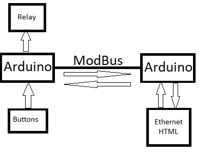

Дома несколько лет работает сеть из 4 ардуино, выполняя роль некоторой автоматизации дома, которые общаются по моему собственному протоколу. Со временем стало не хватать плюшек промышленного протокола. Выбор пал на Modbus. Всё просто всё понятно, когда нужно просто таскать значения переменных, будь данные с датчиков или статусы.
Но есть сложность с тем когда идет управление одной переменной на адной ардуино разными средствами, например кнопками и через html (или через монитор) с другой ардуино.
Основная разница в том что мо протокол работал по принципу - отправить новое значение, только если оно изменилось. В Модбасе же регистр будет обновляться автоматически, и возникает множество вопросов с тем кто последний изменил статус, отработало ли реле по этому статусу, актуален ли еще это запрос и так далее.
Решить эту задачу можно кучей дополнительных переменных, поступала ли информация на изменение переменной, новая это заявка или отработанная, плюс на отправляющей стороне так же через какое то время сбрасывать эту заявку.
Решение не грациозное и громоздкое. Очевидно, что существует готовая концепция, как рулить одной переменной с разных устройств.
На схеме один из элементов моей сети для наглядности. Буду благодарен за ваши мысли.
Не совсем понятно какие проблемы с модбасом. Но, для начала, обьясните что волшебного Вы в нем пытаетесь найти - какие плюшки?
Модбас не умеет отправлять новое значение со слейвов. Этот протокол принципиально работает с одним мастером, который производит опрос слейвов, и слейвы могут только отвечать на запрос. Никакой инициативы слейвы проявлять не могут. Вся логика работы должна бать прописана в мастере. Поэтому ждать мгновенной реакции мастера на событие в слевйве не имеет смысла. Вопрос кто изменил статус однозначно решается программой мастера, так как только он имеет право проводить транзакци и точно знает с кем говорит.
Нужно разделить данные на статусы и команды (также можно ещё ввести отчеты о выполнении команды).
т.к. в модбасе не могут все говорить когда хотят, будет периодический опрос слейвов мастером. Во время очередного обмена в ячейки статусов записываются актуальные значения (например состояние реле).
Если кнопка находится на той же ардуине, что и реле, то нажимаем на кнопку включения - реле включается. В модбасе сразу обновляется его состояние на "вкл".
Теперь можем послать команду "выкл" по ethernet->модбас с другой ардуины. Первая ардуина получает эту команду по модбасу и выключает реле, соответственно сразу опять изменив статус реле на "выкл" при очередном обмене с мастером.
если необходимо, любой слейв может запросить у мастера любой статус во время очередного обмена. А также посылать команду, например другому слейву, через мастера.
команда посылается, например, три раза (три сеанса со слейвом), если не получен отчёт о её выполнении.

MaksVV, спасибо вы очень четко поняли суть моего вопроса. Примерно о такой схеме я и думал, но она казалась мне громоздкой.
Она не только громоздкая, она еще и дико тормознутая, т.к. все происходит только по опросу мастера, который один и должен быстро опрашивать всю сеть в поисках событий.

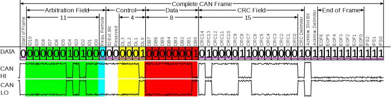

в кане 21 бит служебной информации для шины с 11 битными идентификаторами. Если взять фрейм с 8 байтами, то получается служебной инфы 30% .
Да что вы говорите... Надо же.... Википедию опять какой то неуч написал.... https://ru.wikipedia.org/wiki/Controller_Area_Network , у меня на 0-8байт получилось 64 бита служебки. А значит кпд от 12% до 50%. Сами посчитайте.
да просчитался немного, не учёл End of frame. Но в итого всё равно получается 32%
Весь кадр 111 бит. Служебных 36. (пометил их фиолетовой линией)

А чего не длинный ID ? Зеленое тоже мусор, вы там данные передать не можете, куда-кому - СЛУЖЕБНАЯ информация.
хорошо 4 бита там у меня полезной инфы - вид инфы, прибавь ещё тогда 8 бит из этих зелёных к служебной.
