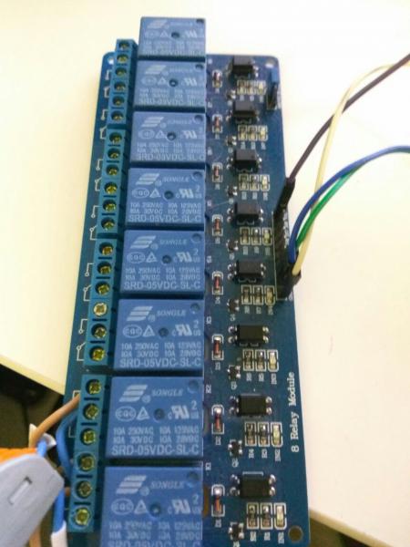

Доброго дня, у меня есть реле и есть команда для переключения его состояний.
if (incomingByte == 'H')
digitalWrite(Relay, HIGH);
if (incomingByte == 'L')
digitalWrite(Relay, LOW);
Подскажите как заставить изменять его состояние с вкл. на выкл. и обратно с помощью одной команды? Например послал команду Light и он в зависимости от состояния переключался бы

digiben пишет:
Запоминать текущее состояние реле и по команде менять на противоположное. Типа:
  if(RelayStat^=TRUE) digitalWrite(Relay, HIGH); else digitalWrite(Relay, LOW);

int r_01 =LOW;
r_01=!r_01;
digitalWrite(Relay, r_01);
Может так?
digitalWrite(Relay, ! digitalRead(Relay));
И забудьте о перхоти.

Ну от перхоти может помочь патентованое средство Гильотена. Прежде всего есть переменная Relay и Relay_pin. Первое это состояние реле, а второе номер пина для подключения реле. Но если новички так норовят пройти по дороге из грабель, то я сбегаю за коробкой поп-корна.
// мне очень не нравится такая конструкция и прежде все неопределенностью. Например вывод Ардуины закорочен на землю
// если вы делаете такую команду
 digitalWrite(Relay_pin, 0);
// или
digitalWrite(Relay_pin, 1);
// то лучше замените их на эти
digitalWrite(Relay_pin, Relay=0);
digitalWrite(Relay_pin, Relay=1);
предварительно задав  глобальной переменную
bool Relay;// состояние реле.
Тогда команда инвертирования будет выглядить так
 digitalWrite(Relay_pin, Relay=! Relay);
