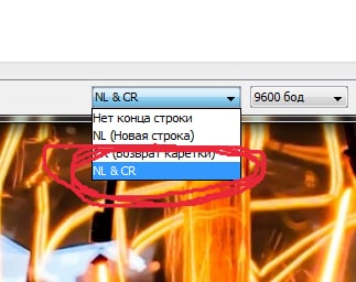

Всем привет!
Мне нужно отправлять АТ команды устройству, но устройство их принимает только если вместе с командой пересылать два символа: NL и CR
Как эти символы передать? Уже несколько часов бьюсь, ничего не получается. Устройство не видит АТ команды...

Какую программу используете для отправки своих команд устройству? Обычно ваши 2 байта в конце команды это 0x0D и 0x0A
