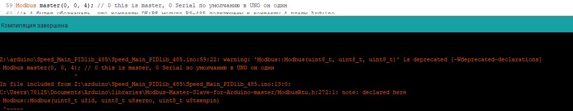

Добрый день!
Не могу решить что делать с внезапными перезапуском контроллера.
Так как все таки на 80% за такое поведение отвечает программа прошу помощи.
В проекте 2 UNO, одна главная  по данным с микрометра вырабатывает PID сигнал  скорость для мотора,
и через modbus rtu rs485 передает второй, которая только крутит шаговый двигатель не отвлекаясь.
У главной есть экран и три кнопки и 2 потенциометра для управления.
Драйвер двигателя питается от отдельного БП 12в, ардуины от 5в источника.
Все собрано в металлическом ящике, заземлено.
Собственно зависает  главная.
Фото и скетч во вложении.

Надо вставлять вывод меток в Serial или SoftSerail в критических местах и по логу смотреть/локализовать проблему. Ничего нового для отладки не изобрели.
78125
Зарегистрирован: 23.09.2015
Я правильно вас понял, что скорее всего перезапуск или зависание происходит в каком то одном месте кода?
Мы пишем в порт метки типа "точка1 точка 2"  и тд расставленные по коду, перед и после функций... Подключаем ноутбук с портом и ждем лог.
После очередного фейла можно будет попробовать локализовать проблему?
Komandir
Komandir аватар
Зарегистрирован: 18.08.2018
Да. Позапускайте несколько раз. Как определите где, то выводите уже больше данных для этого куска кода ...
78125 пишет:
Какая разница откуда библиотека?)
А Вас ни разу не смущает вот такое количество предупреждений компилятора? (это я скомпилировал Ваш код). Вы уверены, что на все эти предупреждения можно плевать?

Да, две ошибки остались.
Помогите пожалуйста понять:
Z:\arduino\Speed_Main_PIDlib_485\Speed_Main_PIDlib_485.ino:59:22: warning: 'Modbus::Modbus(uint8_t, uint8_t, uint8_t)' is deprecated [-Wdeprecated-declarations]
 Modbus master(0, 0, 4); // 0 this is master, 0 Serial по умолчанию в UNO он один
In file included from Z:\arduino\Speed_Main_PIDlib_485\Speed_Main_PIDlib_485.ino:13:0:
C:\Users\78125\Documents\Arduino\libraries\Modbus-Master-Slave-for-Arduino-master/ModbusRtu.h:272:1: note: declared here
 Modbus::Modbus(uint8_t u8id, uint8_t u8serno, uint8_t u8txenpin)
Z:\arduino\Speed_Main_PIDlib_485\Speed_Main_PIDlib_485.ino: In function 'void setup()':
Z:\arduino\Speed_Main_PIDlib_485\Speed_Main_PIDlib_485.ino:148:21: warning: 'void Modbus::begin(long int)' is deprecated [-Wdeprecated-declarations]
   master.begin(19200); // baud-rate at 19200
C:\Users\78125\Documents\Arduino\libraries\Modbus-Master-Slave-for-Arduino-master/ModbusRtu.h:385:6: note: declared here
 void Modbus::begin(long u32speed)
Скетч использует 12514 байт (38%) памяти устройства. Всего доступно 32256 байт.
Глобальные переменные используют 815 байт (39%) динамической памяти, оставляя 1233 байт для локальных переменных. Максимум: 2048 байт.
ua6em
ua6em аватар
Зарегистрирован: 17.08.2016
 * @brief
 * Start-up class object.
 * Call this AFTER calling begin() on the serial port, typically within setup().
 * (If you call this function, then you should NOT call any of
 * ModbusRtu's own begin() functions.)
 * @ingroup setup
void Modbus::start()
    if (u8txenpin > 1)   // pin 0 & pin 1 are reserved for RX/TX
        // return RS485 transceiver to transmit mode
        pinMode(u8txenpin, OUTPUT);
        digitalWrite(u8txenpin, LOW);
    while(port->read() >= 0);
    u8lastRec = u8BufferSize = 0;
    u16InCnt = u16OutCnt = u16errCnt = 0;
 * @brief
 * DEPRECATED Install a serial port, begin() it, and start ModbusRtu.
 * ONLY PROVIDED FOR BACKWARDS COMPATIBILITY.
 * USE Serial.begin(<baud rate>); FOLLOWED BY Modbus.start() INSTEAD.
 * @param install_port pointer to SoftwareSerial or HardwareSerial class object
 * @param u32speed     baud rate, in standard increments (300..115200)
 * @ingroup setup
template<typename T_Stream>
void Modbus::begin(T_Stream* install_port, long u32speed)
    port = install_port;
    install_port->begin(u32speed);
    start();
 * @brief
 * DEPRECATED. Install a serial port, begin() it, and start ModbusRtu.
 * @param u8txenpin     pin for txen RS-485 (=0 means USB/RS232C mode)
 * @ingroup setup
void Modbus::begin(T_Stream* install_port, long u32speed, uint8_t u8txenpin)
    this->u8txenpin = u8txenpin;
    this->port = install_port;
    start();
 * @brief
 * DEPRECATED. begin() hardware serial port and start ModbusRtu.
 * @see http://arduino.cc/en/Serial/Begin#.Uy4CJ6aKlHY
 * @param speed   baud rate, in standard increments (300..115200). Default=19200
 * @ingroup setup
    // !!Can ONLY do this if port ACTUALLY IS a HardwareSerial object!!
    static_cast<HardwareSerial*>(port)->begin(u32speed);
    start();
78125
супер! готово:
Modbus master(0,Serial,4);
  //rs485
  Serial.begin( 19200 ); // baud-rate at 19200
  master.start();
  master.setTimeOut( 2000 ); // if there is no answer in 2000 ms, roll over
