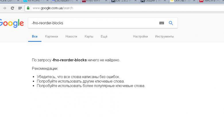

Как понимаю, проблема - давняя и нигде толком не решена. То есть, программные ногодрыги, так любимые многими, хорошо работают только тогда, когда их тайминг на порядок меньше чем времена исполнения инструкций. Ну или "а мне повезло - пашет". Все остальное - при нововведениях в оптимизатор может легко "пойти лесом" и не может быть применено в библиотеках "широкого пользования эмулирующего типа" (привет, wire.h, servo.h и т.д.).
Архат, Вы немного увлеклись и Вас понесло. Успокойтесь, может быть отложите это дело на день, а потом со спокойной головой проделйет следующее.
1. Оформите параметр не так, как Вы попытались, а так, как там написано - через параметры директивы asm. Она всё поймёт правильно. Параметры asm видны компилятору.
2. С передачей константы - ну подумайте сами, в этом ассемблерном куске вы изменяете параметр - какая нафиг константа? Вы константу менять собрались? Так что про константу забудьте или сделайте отдельную функцию с параметром-константой, которая скадыает константу во внутренний буффер, а потом вызывает эту функцию.

Logik
Зарегистрирован: 05.08.2014
Ху! Меня забанили в гугле или загуглили в бане?
wdrakula
wdrakula аватар
Зарегистрирован: 15.03.2016
ты это к чему написал? Не компилируется? - Нет, компилируется.
Интересно откуда я это знаю? Скажу за 100 баксов. Кушать то надо что-то. ;) ;) ;) без обид.
Нужно хорошо знать GCC. Про него целые книги написаны. Я же их читал не бесплатно... ;)
Logik
wdrakula пишет:
ты это к чему написал? ....
Написал я чтоб твое жлобство продемонстрироваит ;) Без обид разумеется )))
ПС. По этой фигне и остальным скрытым кормушкам сторонников открытого кода гуглить по "-fno-reorder-blocks". Так вот, в кавычечках.
Arhat109-2
Зарегистрирован: 24.09.2015
А забавно. Полистал gcc.gnu.org .. нету там такой опции в документации на компилятор. Можно конечно и догадаться .. но, не факт что она поможет во всех случаях .. там ещё вагон + маленькая тележка опций, приводящая как к перестановке блоков кода, так и к свертке/развертке и даже копипасту.. так что,
получаем в очередной раз вариант "мне повезло, тут пашет так".
Не могу признать такой подход "решением в целом" .. частичное - да. И как вывод модифицируем: "Каждый ногодрыг, критичный к исполнению кода, должен проверяться на доп. указивки компилятору в каждом конктретном случае". :)
И написание критических участков кода (а это 80% управления) надо делать исключительно asm() вставками целиком. То есть "ну его нафиг этот си и тем более си++ для микроконтроллеров" :)

Logik
Зато весело! Имеем недокументированую опцию  к которой даже претензию что она неработает предявить нельзя. Ибо несчего взять что она должна делать именно то что нужно. И вобще несчего взять что она вобще чего делает. И даже нельзя твердо утверждать что она существует, а не ошибочное отсутствие сообщения о ошибке при данном сочитании букв в коде. Писец усиливает что, это не  левое творение обезумевшего форумчанина, а сам gcc - мэйнстрим IT. Сегодня вечером забухаю с горя.

Logik пишет:
Зато весело!
Ты правда не нашел документацию? -f<any option> - описано, -fno<any option> отключение  опции. Приятно дурака из себя строить? Не знал за тобой такого ранее... Умеешь удивить!
-freorder-blocks
Reorder basic blocks in the compiled function in order to reduce number of
taken branches and improve code locality.
Enabled at levels ‘-O’, ‘-O2’, ‘-O3’, ‘-Os’.
wdrakula

Logik пишет:
Зато весело! Имеем недокументированую опцию  к которой даже претензию что она неработает предявить нельзя ...
Она может и работает. Там претензия не столько к перестановке блоков в реальности, сколько к тупости оптимизатора, который уже какой год всё лучшеет и лучшеет, но как не умел переназначать оптимально переменные на регистровое поле так и не умеет.
Все там понятно что происходит: сказали не баловаться с порядком, ну и ладушки. Завел ЕЩЁ ОДНУ (!) регистровую переменную, запихал в неё значение, а когда надо считать макрос задержки ВНЕЗАПНО использовал типовой регистровый блок ВРЕМЕННОГО назначения .. только он оказался не присвоен к моменту .. ну так не беда, ща переприсвоим.
.. и пофиг, что итоговая оптимизация ушла в откровенный минус .. сами же сказали "не балуй" ..
Аналогичное поведение можно увидеть и на присваивании значения указателю, что оказалось вынесенным (у меня) далеко за цикл, где он используется .. там временная перетасовка промеж регистров аж .. дважды. И пофиг, во многих иных местах, что такие перетасовки увеличивают код (и порой критично - см. обработчик таймера 0 - время ардуино). Ну не умеет оптимизатор помнить в какой регистр чего он нафигачил и что прямо оттуда и можно использовать. А ежели низзя (набор команд не позволяет), то можно фигачить сразу туда где оно будет использовано .. не, мы лучше ещё регистр-пару задействуем .. их многа.
Писал это уже им в службу поддержки .. в ответ "ага, мы понимаем, классно .. сделаем .. " 2 года - воз похоже и ныне там жеж.
