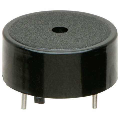

Частота звучания пьездодинамика варьируется от 500Гц до 2000Гц. Хочу сделать так, чтобы она линейно зависила от напряжения на выходе потенциометра. Типо если напряжение 0 то 500Гц, дальше крутишь оно все прибавляется и когда доходит до 5В(макс. значение) становится 2000Гц.
Никак не могу придумать, как это все реализовать программно. Сделал обычный писк 500Гц. А как сделать, чтобы он наростал при повороте потенциометра.

http://arduino.ru/Reference/Map
http://arduino.ru/Reference/Tone
tone(soundPin, map(analogRead(A0), 0,1024, 500, 2000));
delay(50);
суть программы: читаем аналоговый пин он от 0 до 1024, преобразуем в значения от 500 до 2000, устанавливаем это как частоту на пине.

И подойдет ли для моей пищалки команда tone()?
NeiroN
NeiroN аватар
Зарегистрирован: 15.06.2013
Да лишнее лучше убрать. Пьезо подойдет. Отличия команды tone от вашего кода в том что она использует прерывания для своей работы.
