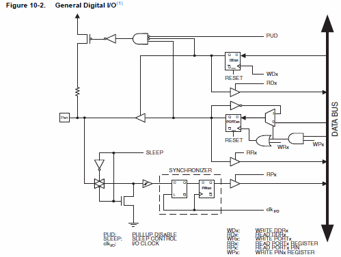

PINx не читает порт на леонардо
alexbmd
Зарегистрирован: 15.01.2016
#define PIN_LED (1 << PC7)
DDRF = 0xFF; PORTF = 0;
DDRE = 0xFF; PORTE = 0;
DDRD = 0xFF; PORTD = 0;
DDRC = 0xFF; PORTC = 0;
DDRB = 0xFF; PORTB = 0;
  //PF0 a5
  PORTE |= 1<<PE6;
  digitalWrite(13,  PINE & 1<<PE6 ); //issue here. if I change to PORTE will work

dimax
dimax аватар
Зарегистрирован: 25.12.2013
Читает. Судя по скетчу на пине 13 всегда будет 1. Банально не хватает строк, которые меняли бы состояние пина, когда будет "0" на PE6.
PORTE |= 1<<PE6;
digitalWrite (13, PINE&(1<<6));
PORTE &= ~(1<<PE6);

nik182
Зарегистрирован: 04.05.2015
Посмотрите схему включения портов в мануале на процессор. PIN и PORT это совершенно разные регистры. Частный случай когда порт настроен на вывод, то PIN соединён с PORT и читает его состояние, соответственно они равны. Во остальных случаях как получится.

nik182
Одинаковые данные в разных (!) регистрах ситуация случайная. В рамках рассматриваемых процессоров это входной и выходной регистры, внутренние подключение которых определяется текущей конфигурацией выходного порта. Читая PORT вы получаете информацию о том какой будет уровень выходного сигнала, когда нога МК будет сконфигурирована как выход. Ничего более. Никакой информации о состоянии ноги МК получить невозможно читая PORT.

nik182
Это слишком утрировано. Для записи, для чтения... В PIN можно записать, но вот результат записи может очень удивить. В мануале показано, что чтение PORT читает регистр-защёлку выходного буфера, за буфером стоит шинный усилитель. Так что точка из которой читают сигнал PORT никак не связяна с выходной ногой МК. Но чтение PORT всегда дает байт, который в PORT записан. Видел программы, в которых это использовалось как дополнительная ячейка памяти.

nik182
Вот проведи пальчиком по схеме и попробуй найти путь от ноги MK до регистра PORT. Я думаю если прочитать мануал на МК то таких глупых вопросов не будет.

nik182
alexbmd пишет:
nik182, другими словами вы хотите сказать что PORT не прочтёт уровни с ног настроенных на вход? только с ног на выход
Ненадо мне припысывать больше чем я сказал. Прочитай внимательно, что я писал и осознай, что картина мира отличается от сложившейся в твоей голове. На приведенной выше схеме ясно видно, что нога процессора не соединина ни с PORT ни с PIN. Между PORT и ногой стоит шинный формирователь с возможностью трерьего Z состояния выхода. Через него в обратном направлении от ноги МК до PORT никакие сигналы пройти не могут.
Между ногой и PIN стоит аж 3 устройства - тоже сигнал попадает не сразу в PIN а после обработки и теоретически значение PIN может не соответствовать значению уровня сигнала на ноге процессора, правда только короткое время обработки и синхронизации.

alexbmd
nik182 пишет:
а ну теперь понятно. вы как раз про эту задержку синхронизации. а то я понял ваш первый пост  в разнесенные во времени промежутке мы можем иметь разные значения на PORTB и PINB.  получается они должны быть равны после устаканивания сигналов.
но тогда возращаемся к моему вопросу. почему на ноге настроенной как INPUT LOW.
PIN читал входящую единицу
а PORT не видел ?

nik182
Не может быть настройки INPUT LOW. Нет такой опции. Входной сигнал можно изменить только соединяя ногу (!!!) МК с землёй (LOW) или c питанием(HIGH). Программно ногу процессора настроенную на вход и соединённую с другим источником сигнала невозможно запрограмировать в LOW или HIGH.

nik182
Прерывание можно вызвать только запрограмировать ногу как ВЫХОД. После записи в регистр DDR. Если нога запрограмирована на ВХОД никакими программными ухищрениями прерывание сгенерить невозможно. В том числе записью единицы в регистр PORTx. Если нога сконфигурирована на ВЫХОД то никакие pull down - pull up не работают и регистр PINx содержит точно такое же значение как и PORTx. Т.е. в режиме ВЫХОД снаружи , от ноги МК, влиять на регистр PINx невозможно.
alexbmd
Ник спасибо.
протестировал сейчас все варианты.
если делать программно , то что установили то и читается причем одинаково хорошо и через PINx и через PORTx и результаты совпадают.  выставил на инпут единицу так и прочиталось. ну и любые другие варианты.
а вот если железно влиять на инпут то PORTx берет значение с утановки этого пина. например инпут лоу. то PORTx будет 0 а вот PINx читает реально что на инпуте из вне.
да интересная петрушка.
