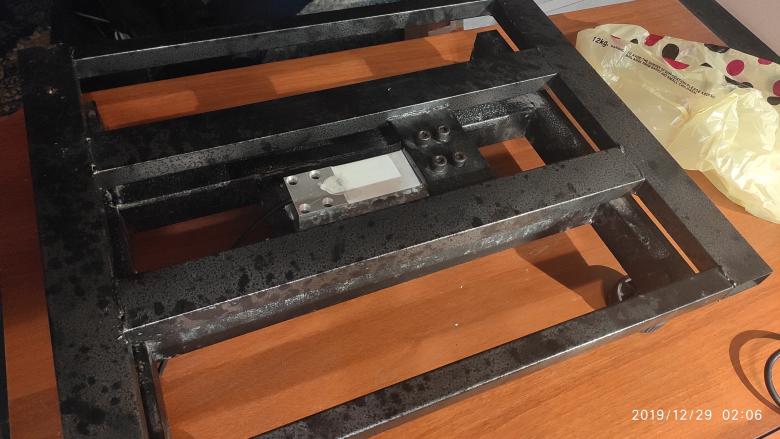

Здравствуйте, вот такой вопрос - есть весы на HX711 c датчиком на 350 kg. Понятно датчик недорогой, имеет свой класс точности, в результат когда я меряю с усреднениями показания весов плавают. Например 10 килограмм показывает ну например скачет 9.709 - потом 9.820 - потом 9.630 - потом 9.976 и т.д. Тоесть плавает ну 300-400 грамм железно, если не более. Логично что фильтра и т.д. можна городить, ограничить до сотых кг - но в любом случае будет плавать.
Задача программно сделать такие же весы как и заводские, а точнее с таким измерением
Вот поставили на заводские 350 кг весы - 102.1 кг, они за секунду две показали 102.1 и не плавают. Сняли 12 кг, показало через секунду 90.1 и не плавают. Меня устраивает эти 0.1 кг точность, но вот мне фильтром или как вот чтобы оно определило и стало по плывучке? Ну скажите наверно бери максимальное. Но тут не факт, а что будет если я сниму весь тот же 100 кг и назад поставлю, не факт что по максимуму будет теже 100 кг.

class IIR_filter { float Y, alpha; public: /*** * @param cuttoff Частота отсечки ФНЧ. * @param dt Интервал семплирования входа в c. * @param init Начальное значение */ IIR_filter(float cutoff, float dt, float init) { alpha = dt / ((1/cutoff) + dt); Y = init * alpha; } void sample(float X) { Y = alpha * X + (1-alpha) * Y; } float read() { return Y; } };Я что-то не понял - стоит только один тензодатчик? Для платформенных весов нужно 4 что бы нормально вес измерять. Иначе никакие фильтры не помогут.
на HX711 не сильно-то и отфильтруешь: период поступления новых данных около 80мсек. Не, ну можно, конечно, если время измерения не играет рояля.
На бруске стоят 4 тензодатчика. Но судя по фото брусок БУ (видны следы коррозии). Добиться стабильности показаний от него не удастся. Бруски со следами коррозии или имеющие остаточные деформации вследствии перегрузки или удара, калибровке не поддаются. Возможно откалибровать только для одного веса, установленного строго в одном месте платформы. Никакие фильтра не помогут. Выходной сигнал с тензодатчиков при фиксированной нагрузке очень стабилен и фильтровать его бессмысленно.
Разумеется надо 4. Так как на одном помимо сжатия идёт ещё изгиб, если центр груза не совпадает с тензодатчиком. Вот изгиб уже датчик не меряет. Опять же величина маленькие. Так что добляют помехи по проводам и паршивые контакты в местах соединения.
Ну вот заводские весы у человека. 1 датчик по центру. Поставил 101.1 кг к примеру, показало 101.1 кг и застыло. Опять снял поставил - так же само показало.
neoblack2,так посмотрите как устроена рычажная схема заводских часов и ваша. Там тоже датчик по центру, но за счет рычагов усилие передается с краев.

Ну вот у меня такая же конструкция на 5 кг - как на фото что я выслал. с точностью до 1 грамма меряет.

Я просто к тому что у меня на таком как на фото что я выслал (правда просто чуть менее по размеру) стоит 5 кг датчик. Меряет с точностью до 1 гр (тоесть плывучка в районе 1 грамма, просто округляю до грамма и все, показания стабильные). Зачем мне всякие рычажные суммирования если меряет все намного лучше чем на таком же только на 350 кг?
Вот что имею ввиду. Два аналогичных примера и две аналогичные конструкции.

Вся проблема в весоизмерительном элементе он должен работать только на изгиб. Если он деформирован (скручен винтом), то никакое усреднение не поможет. При смещении груза по платформе показания будут меняться. Если коррозия на одной из боковых сторон, то можно попытаться равномерно на плоскошлифе снять металл с обеих сторон и доводить геометрию до требуемой точности вручную, но это процесс достаточно нудный и применяется только для очень дефицитных датчиков веса.

На 300 килограммовых весах дискрета обычно 0,1 Кг, и если при калибровке грузом 300 Кг добавляем гирьку 100 г. в любую точку платформы,а они покажут 300,2 то весы не пройдут поверку. Это при условии, что датчик работает с платформой для которой гарантируются его параметры. Платформу меньше использовать можно.

Все весы до 600 Кг имеют такую конструкцию. Дальше идут на тонну и выше. У них уже 4 датчика по углам, и калибровка достаточно гемморойная. Приходится гирьки 0,7 от максимального веса пару раз загружать. Да еще и углы отдельно калибровать и все это на идеально горизонтальной поверхности и с учетом географического положения. Правда это обычно никто не делает т.к. такие весы в основном используют для металлоприемки и им высокая точность не нужна.
