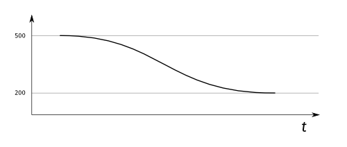

Теперь надо прикрутить плавное изменение между произвольными точками яркости (косинусоидное, наверное) поверх плавного изменения по всей шкале, ориентированного на неравномерность свечения светодиодов в зависимости от ШИМ. Пока плавности удалось достичь при полном проходе от минимума до максимума, но если нужно остановиться где-то в середине шкалы, то выглядит немного грубо.
Вроде Х лет назад я где-то этот косинус применял зачем-то, а теперь не могу вспомнить, как это посчитать: плавное повышение в начале, нарастание скорости в середине и плавное замедление к концу. Косинус вроде простая вещь, катет на гипотенузу/радиус поделить, но мозгов не хватает. Может кто подскажет?
Нужно взять шкалу типа этого:
for (unsigned int i = 0; i <= 630; i++) {
    analogWrite(analogOutPin, pow(i,3)/980100);
    delay(3);
А сверху на эти значения наложить плавное изменение, например, с 500 до 200. Вот так:
Тогда яркость будет плавно меняться на любом диапазоне, а не только включаться и выключаться.
