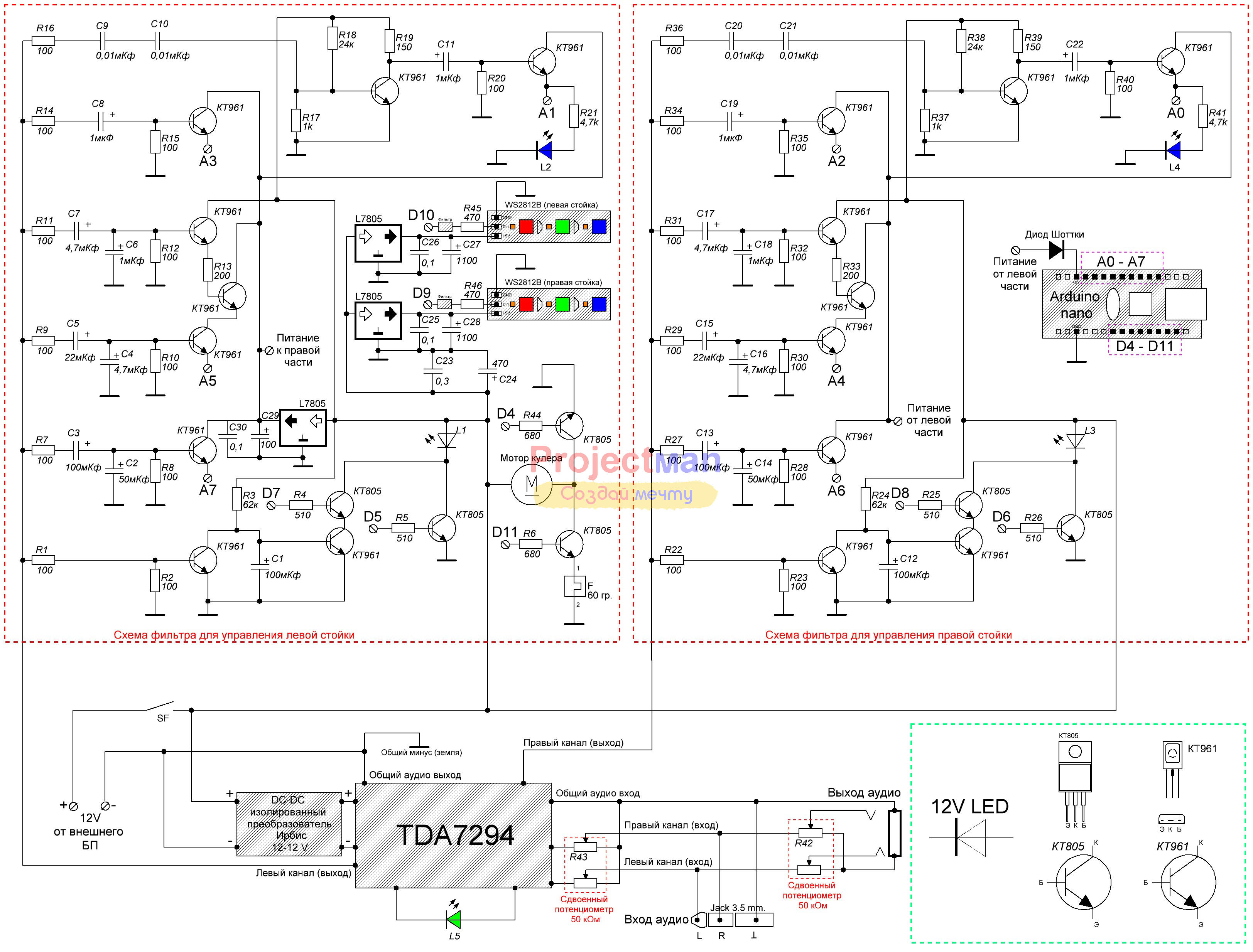

Есть светомузыка с транзисторным фильтром, сигнал с которого идёт на аналоговые порты ардуины (есть частота в музыке, от её мощности открывается на определённый % транзистор, пропуская на аналоговый порт от 0 до 5 вольт). Ардуина, в зависимости от того, какой сигнал приходит с транзисторного фильтра управляет лентой WS2812. Управление лентой реализовал с помощью Adafruit_NeoPixel.h. Суть кода программы:

А теперь проблема: когда светомузыка была просто на транзисторном фильтре с "тупой" RGB лентой, достаточно было повесить на светодиоды конденстаторы емкостью эдак 220-470 мКф и всё включалось/выключалось наиплавнейше, тут же лента управляется сигналом с ардуины и кондёры не прокатят.
Пробовал:
1. Ставить delay(); в конце void loop(), но это вообще не решает проблему, лента всё-равно мельтишит при небольшой задержке или начинает залипать при большой.
2. Использовать циклы for, типа если условие верное, тогда цвет=цвет+1, если нет, тогда цвет=цвет-1. С циклами вообще не работает ничего, цвета даже не загораются.
3. Пробовал выводить уравнение, чтобы при значении с аналогового входа 94 (срабатывания условия верно) значение цвета было 0, а при 255, собственно, 255, ибо без этого начальное значение цвета было не ноль, а 94, из-за этого пиксель включался "рывком", но нет, лента всё-равно мельтишит.
И вот вопрос: как реализовать плавное включение/выключение пикселей ленты, как, например, это сделано в китайских дешманских контроллерах с пультиками и микрофоном типа такого: https://pl-1.org/public/productdetail.aspx?id=10803 ?
Уже кучу всего прошерстил, не могу найти ничего подходящего. По сути, проблема в том, что слишком быстро меняются значения на аналоговом порту и нужно как то замедлить этот процесс, но так же не потерять при этом нормальную сработку на частоты... Прошу помощи, в общем, как говорится: "одна голова хорошо..." =).

AkkSergey
Зарегистрирован: 15.10.2017
Нечто похожее тоже пробовал, но решил ещё раз повторить. Результат не сильно порадовал, прибавки на 1 (++) не достаточно, слишком медленно идёт прирост/убавка яркости, в результате лента просто тупо принимает какой то оттенок из цветов, который немного туда-сюда переплывает. Попробовал увеличить прибавку, дошёл до greenLeft += 40, переплывание оттенка стало только более дёрганным...
Вы перечислили симптомы характерные для низкой (недостаточной) частоты работы loop().
Измерьте, сколько времени у Вас занимает один проход цикла и, желательно, измерить время работы отдельных его частей.
AkkSergey
К слову, при включении буквально секунду цвета отображаются нормально, потом смешиваются в кашу полную, когда снимаю питание, опять же, на секунду цвета принимают нормальный вид и лента гаснет. В программе вроде лагать так ничего не должно, боюсь, не было бы косяков с питанием где, потому что лента начинает нормально работать при отключении транзисторного фильтра похоже, возможно есть особенности работы с аналоговым входом ардуины?
Схему установки прилагаю:
Большая версия: http://i2.imageban.ru/out/2017/10/15/a8b53473c61ce9ee2d370c940d650e5b.jpg
