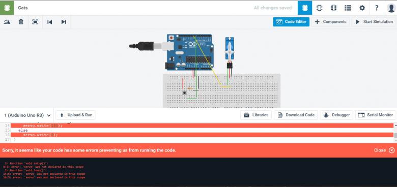

По какой причине не работает код?
mr Fix
Зарегистрирован: 26.12.2016
#include <Servo.h>
int BUTTON = 8;
Servo Servo;
  pinMode(button, INPUT);
  Servo.attach(9);
  servo.write(0);
if(digitalRead(button)==HIGH){
servo.write(180);
  delay(2000);
  else {
servo.write(0);
ua6em

Вот по этой как минимум, что объявили и что вызываете?
int BUTTON = 8;

ua6em пишет:
int BUTTON = 8;
Должно быть
int BUTTON = 8;
pinMode(8, INPUT); ? И в том,и в другом случае компилятор не рассматривает это как ошибку,и все так же ругается на опреатор if..else.И еще говорит,что я не объявил кнопку.Ума не приложу,что не так :/

int button =8; А регистр?
Button - Тоже другая переменная

кнопка -> 8 (btn_pin) 0 нажата / 1 нет
   Gnd ->  друг конец кнопки
серва  -> 9
const int btn_pin = 8;
Servo Servo;
  pinMode(btn_pin, INPUT_PULLUP);
  Servo.attach(9);
  servo.write(0);
  delay(2000);
  if (! digitalRead(btn_pin))
    servo.write(180);
    servo.write(0);

Выдает аналогичную ошибку.Что это?Глюк?
mr Fix
Уррра))Заработаало!!
P.s. косяк прятался в регистрах
Всем спасибо)

И почему я такой добрый сегодня :)
#include <Servo.h>
int BUTTON = 8;
Servo myServo;
  pinMode(BUTTON, INPUT);
  myServo.attach(9);
  myServo.write(0);
  if (digitalRead(BUTTON) == HIGH) {
    myServo.write(180);
    delay(2000);
    myServo.write(0);
