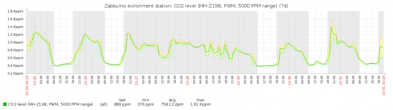

Я - ни на чем. Я весь environment data загоняю в Zabbix. Но он не под Windows (однако может быть в виртуалке запущен) и несколько избыточен для 10 сенсоров. Просто у меня дома openmediavault  server работает, я на него еще и заббикс накатил, так что специально ничего ставить-писать не пришлось.

ничего особенного, просто хочу отобразить графики с 10 датчиков, главное чтобы компонент отображение крафиков был удобный, с возможность листать график и смотреть какое значение было в указанное время.
ну и чтобы данных были записаны в какой-нибудь файл (архивировались в базу данных), но для такой задачи не хотелось бы особо программировать...

График с произвольным периодом на Zabbix
