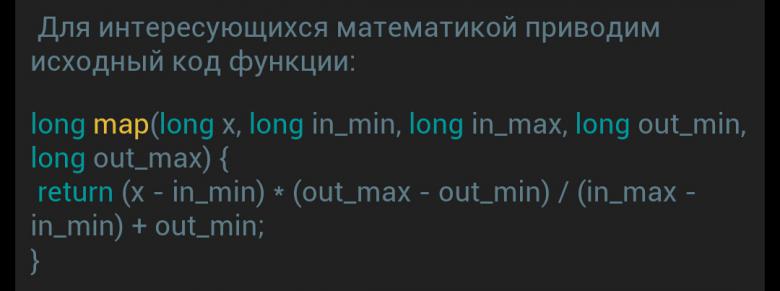

Всем снова привет,сегодня пробовал подключить емкостные датчики влажности почвы,без мапинга они работают,а как только добавляю мап для значений,то он мне пургу присылать начинает.
Использую простой код:
#define SENSOR A7
#define SENSOR1 A6
#define SENSOR2 A5
#define SENSOR3 A4
#define MIN 500
#define MAX 900
uint16_t sensor;
uint16_t sensor1;
uint16_t sensor2;
uint16_t sensor3;
  sensor = analogRead(SENSOR);
  sensor = map(sensor, MIN, MAX, 0, 100);
  sensor1 = analogRead(SENSOR1);
  sensor1 = map(sensor1, MIN, MAX, 0, 100);
  sensor2 = analogRead(SENSOR2);
  sensor2 = map(sensor2, MIN, MAX, 0, 100);
  sensor3 = analogRead(SENSOR3);
  sensor3 = map(sensor3, MIN, MAX, 0, 100);
  Serial.println(sensor);
  Serial.println(sensor1);
  Serial.println(sensor2);
  Serial.println(sensor3);
  delay(500);
Не знаю,почему не получается картинку вставить,но при зажиме рукой начинают показываться значения больше 65540;кто-нибудь может подсказать,почему так происходит?Причем через некоторое время все возвращается в норму,но от этого не легче.Есть ошибка какая то в тексте?

Видимо, analogRead() что-то меньше 500 читает.
Используй сначала constrain()
Technogrover
Зарегистрирован: 23.07.2018
Срасибо,дедСемен;)Подсказка по делу,так все приходит,как и надо.Надеюсь,что врать из-за того,что что-то в аналогРид приходит меньше или больше,не будет:))

Или посмотреть в исходный вариант функции и тип переменной сменить

либо первая часть (люблю математику) либо вторая (не осилил) - вранье. ибо осиливать там нечего. обычное школьное правило пропорции. Класс этак четвертый-пятый
Если есть вероятность, что c сенсоров будут приходить значения за пределами MIN и MAX - совместно с map() рекомендуют использовать constrain()

Вообще ,с какого перепугу взяты значения 500 и 900 ?
Аналоговый вход в зависимости от входящего напряжения,при дискретности 10 бит , может выдавать значения 0-1023.
Кто вам разрешил его ограничивать таким варварским способом ?

Да,все уже исправил и работает,как написал дедСемен,за что ему спасибо.

У ардуино-лаб подсмотрел в видосике:)У йардуино так вообще 330 и 660 соответственно стоят на аналогичном датчике
