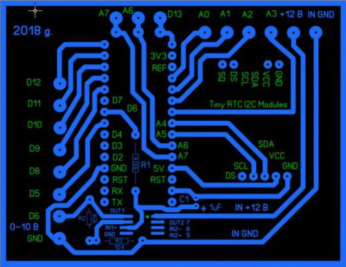

Собрал небольшое устройство для реализации эффекта рассвета и заката. для этого приобрел:
- Диммируемый драйвер (http://gipertonia.pro/lechenie/medikamentoznoe/magniem.html)
- Ардуино Нано
- RTС модуль (DS3107)
- Блок питания на 12 В
- операционный усилитель LM385
- Светодиоды на 3W
Суть работы схемы такова: поскольку драйвер регулируется напряжением от 0-10В, а ардуинка выдает только ШИМ сигнал в диапазоне 0-5В, я подключил на выход ШИМ сигнала неинвертирующий операционный усилитель и запитал его от 12 В. Таким образом на выходе операционника получился сигнал 0-10В, который я и подал на диммируемый вход драйвера.
Печатная платка прилагается:
Залил скетч. Все заработало (не сразу конечно, но заработало). Но тут возникла одна проблемка. Даже при нулевом значении ШИМ сигнала, светодиоды полностью не гаснут, они горят и довольно ярко. Мне не удается погасить их полностью, а это уже нарушает всю концепцию изделия. Нужно чтобы светодиоды медленно и плавно полностью гасли, а утро медленно и плавно разгорались. Подскажите в чем может быть проблема?? Как полностью погасить светодиоды???
Какой именно операционный усилитель? Большинсто из них не выдают напряжение меньшее, чем "низ питания + 1.5V (а иногда и 1.7В)". Думаю, что у Вас как раз такой и это объясняет наблюдаемую картину.
Выходов два, выбирайте любой
1. Возьмите усилитель, который умеет выдавать от низа питани (например, LM358)
2. Вделайте биполярное питание.

может я чего то недопонимаю - у вас на плате 4-я нога ОУ (GND) висит в воздухе?
Похоже на то.

Да, все верно. Я когда плату рисовал действительно пропустил 4 ногу. Потом пришлось проводком к земле подпаивать.
