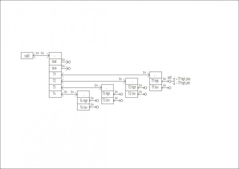

qwone
qwone аватар
Зарегистрирован: 03.07.2016
Черт кроется в деталях. И я не думаю, что он и температуру в комнатах на копьютере смотреть.
Лично я бы начал программировать в 3 вычислительных процесса. 1 - дисплей - 2 клавиатура 3 само устройство.

Dimanoss
Зарегистрирован: 29.05.2016
мда, отказ от делея - верный шаг.  Согласен.  А дисплей и клавиатуру, думаю, лучше заменить на сопряжение с андроидом + блютус.... Правда, придётся ещё и эпы на яве учиться писать.. ;-)
