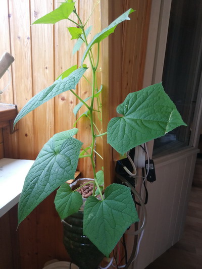

Этим летом я славно по гидропонил!
Зимой приятно фотки посмотреть. Ардуина в системе присутствовала. Управляла симисторным ключом на МОС3041, насос раз в 15 минут на пару минут включала. Если бы было на искуственном освещении - ну таймер бы еще на фитосвет на ней сделал бы. Но летом на натуральном солнце неплохо вышло, килограмм по 5 огурцов.
Никаких датчиков там нах не надо. Тем более веб-интерфейса. Одумайся!
Но если таки с веб интерфейсом поделка - делай на ESP. Я о своих бедах тут писал http://arduino.ru/forum/programmirovanie/pochistil-sketch-primera-raboty-s-ds18b20-iz-bibly-oneware?page=5#comment-559116 Все проблемы пройдены. Ну и в тематической http://arduino.ru/forum/apparatnye-voprosy/polzuet-li-kto-wifi-moduli-esp8266-podelites-vpechatleniyami?page=23 Уже 400 часов наработки без сбоев и отказов 24/7. По погоде - уже и выключить можно, но жалко, хорошо работает! ))) По архитектуре ESP - сервер, любое домашнее устройство с броузером - клиент. Остальные варианты - отстой. Шилд с езернетом - упаси господи! Глюков гора. Сторонний сервер - рано или поздно заплатишь за него.
