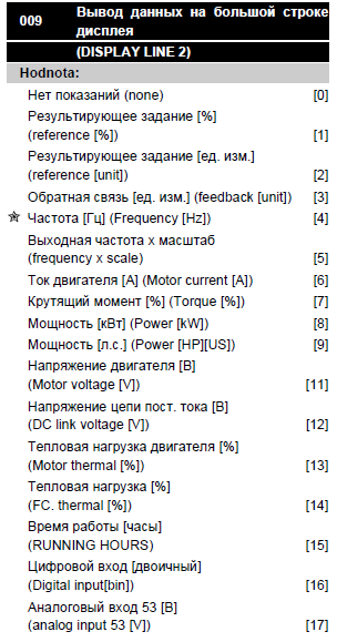

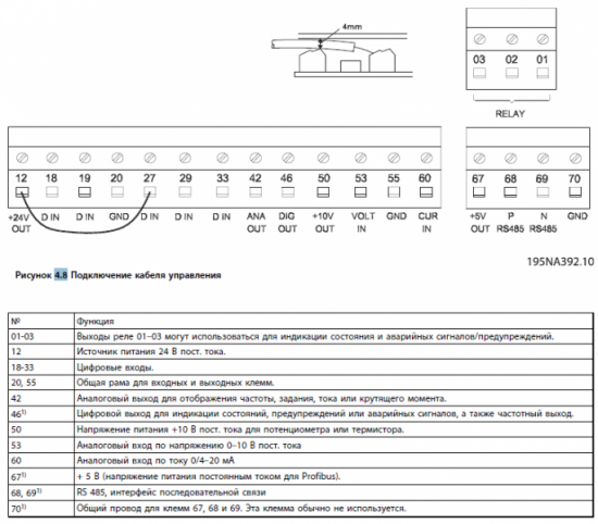

Здравствуйте. Имеется задача, подключить Arduino к преобразователю частоты фирмы Danfoss VLT 2800.
На ПЧ имеются как аналоговые (входы\выходы), так и цыфровые.
А так же в мануале по программированию частотника имеется что то типа такого:
Вопрос: Каким образом и с помощью каких библиотек, можно заставить Arduino получать от ПЧ те данные, которые мне нужны? И реально ли это вообще?
Спасибо. (:

Судя по описанию в зависимости от последних цифр ПЧ может уметь и Profibus и DeviceNet. Насколько я понимаю, это поверх 485. В эту сторону копать и надо.
Можно ли сделать что-то через дискретные входы/выходы аналоговые и цифровые по описанию не очень ясно. Надо копать оригинальный даташит на ПЧ.

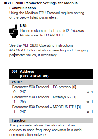

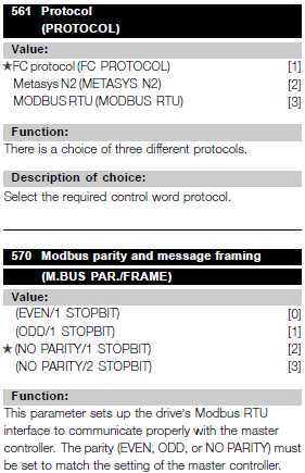

Нашел ещё какой то мануал на английском. Тут указаны протоколы по которым работает ПЧ и их настройка.

По modbus-rtu можно прочитать нужные регистры. Для Arduino нужен modbus-rtu master (программа). Про сайт непонятно.

Тут есть примеры как запрашивать данные по Modbus-RTU.
