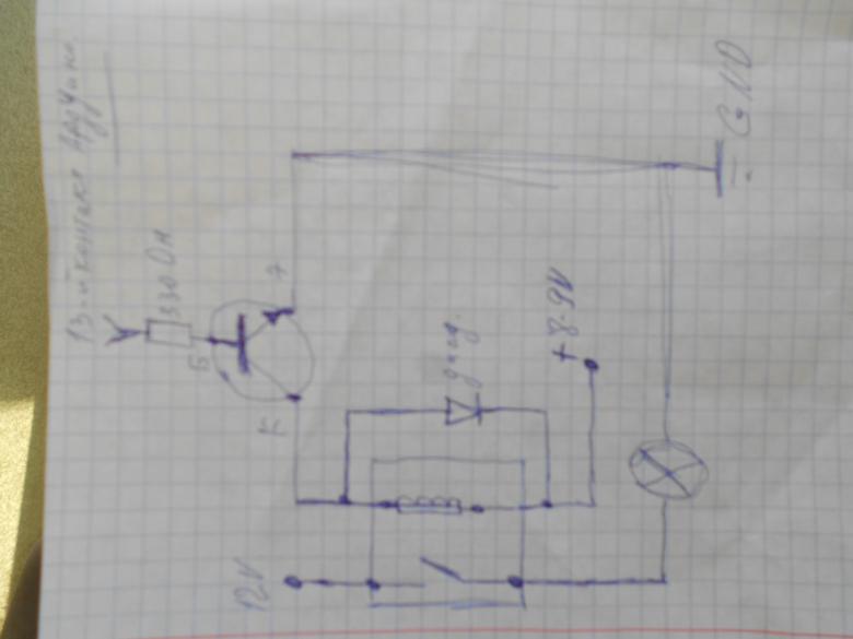

Помогите пожалуйста с проблемкой. У меня автомобильное реле для стартера на 12 В и 70 А подключен к Ардуино и к реле подключена также лампа, которая должна загореться после замыкания реле через ардуино. Но проблема в том, что лампа мигнет 2 раз и выключается. Что делать чтобы она не выключалась пока я сам не выключу?
Jeka_M
Jeka_M аватар
Зарегистрирован: 06.07.2014
Схему подключения ардуино и реле, а также скетч в студию.

kasumali
Зарегистрирован: 11.11.2015
На это схеме только реле, лампа и 13 контакт изображен. Вот полная схема
