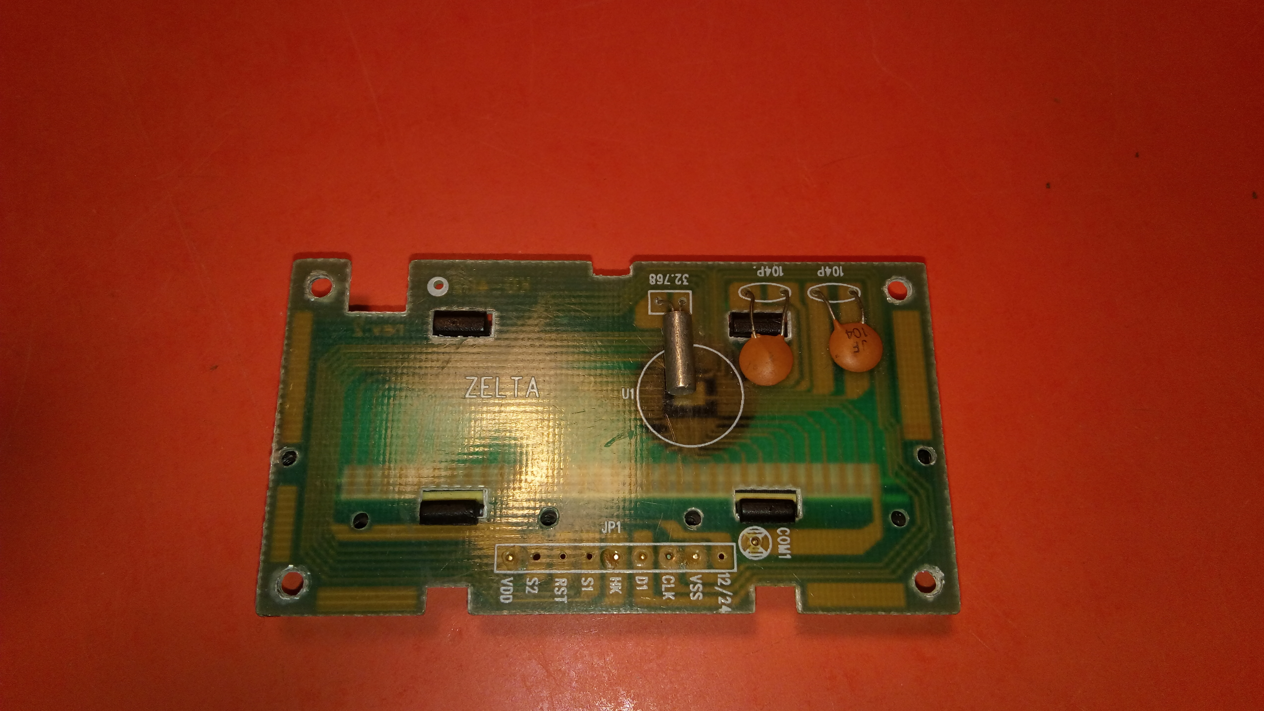

Нашёл у себя довольно необычный дисплей (photo: https://trashbox.ru/files/534506_933691/img_20151220_181609.jpg) .
Решил подключить к ардуино, но поискав в интернете понял, что с таким походу никто не встречался. На нём имеется 10 контактов (VDD; S2; RST; S1; HK; D1; CLK; VSS; 12/24; COM)(photo: https://trashbox.ru/files/534507_c0ec29/img_20151220_182026.jpg)
Как я понял он сегментный. Хотелось бы найти на него подходящую библиотеку.

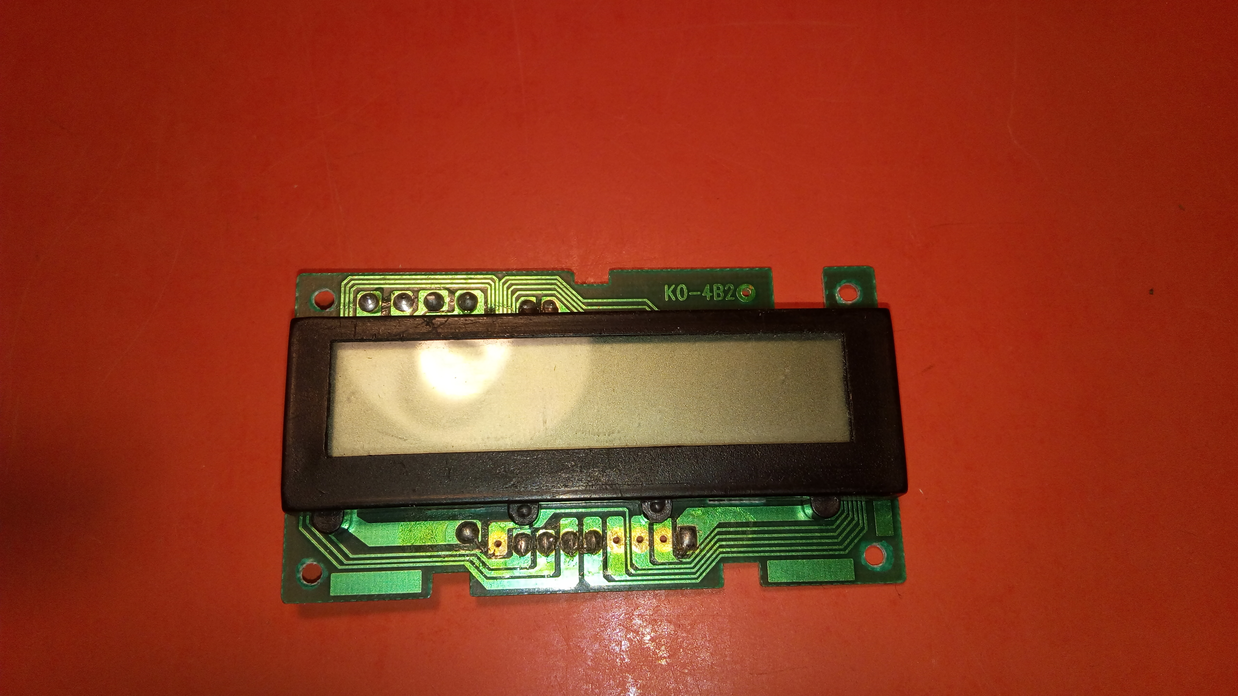

Это точно, Вы первооткрыватель. До Вас такого лисплей никто не видел. Только фото лучше и с другой стороны показывать.
Вроде Ko-4B2 на контроллере 1611 - вот 1611 и надо искать.
http://nauchebe.net/2014/02/semisegmentnye-zhk-moduli-v-sxemax-na-mikrok...
http://cxem.net/mc/book50.php
http://ur4qbp.ucoz.ua/publ/ne_sdr_y/sintezator_chastoty_iz_detalej_v_jas...

Там фото обратной стороны есть
Ars_klas
Зарегистрирован: 20.12.2015
Благодарю. Но фото обратки я всё же показал, вы просто не заметили https://trashbox.ru/files/534507_c0ec29/img_20151220_182026.jpg

Это похоже не дисплей, а готовые часы.
