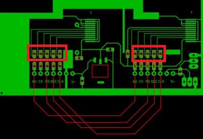

Есть два дисплея на ST7735 подключаю параллельно по SPI. Только CS болтаются на разных ногах ардуино. Вообщем, при обычном примере с 1 дисплеем показывают оба одно и тоже. При моих попытках прописать второй дисп, один показывает инфу с 1 и 2-го поверх друг друга, второй при запуске на секунду показывает то что надо, но перевернуто и ч-б цветом, потом тупо подсветка....
Подскажите где и что копать чтоб заработали оба с выводом разной инфы. Заранее спасибо.

и если не трудно фотку, чего там как подключено.
2354resd
Зарегистрирован: 21.11.2017
ЕвгенийП пишет:
Вы до сих пор не сказали мне что у Вас за библиотека. Та, что я смотрел? Или другая? Давайте ссылку. Только пожалуйста, не надо писать: "я пробовал с 10-ю" - я не буду смотреть 10. Дайте одну ссылку.
Да библиотека которую Вы смотрели.
2354resd
xDriver пишет:
Вот так оба CS на разные ноги.

мне кажется странным выбор ног для сигналов CS
#define TFT1_CS     53
#define TFT2_CS     50
на них  висит SPI, попробуйте уйти к ногам 48,49
#define TFT1_CS     48
#define TFT1_CS     49

хорошо, тестер есть, ткнуть в CS1 и CS2  (прям где шлейф) и простенький скетч LOW/HIGH на эти ноги
да и еще, а если поменять местами CS1 СS2 левый экран оживает или что происходит ?

провод CS с левого выдерните, перестает показывать ?
2354resd
xDriver пишет:
Нет, так же синхронно
xDriver
xDriver аватар
Зарегистрирован: 14.08.2015
так ептит, это говорит о том что CS1 и СS2 замкнуты на плате, или оба притянуты к земле.
выдерните CS у второго экрана, если кажут, то CS у обоих на земле.
эта типа делители для 3.3 в ?
куда верхнии выводы подлючены ?

Да показывают если оба CS выдернуты.
Да делители. Верхние на земле. Тоесть оба убрать с земли?
xDriver
xDriver аватар
уберите верние сопротивления на CS1 и CS2
хотя подождите, номиналы резисторов верхних и нижних на ногах CS какие ?

Пардон..  верхние 1000 Ом нижние 390
xDriver

для делителя я бы поставил верхний 20к нижний 10k.
простор проверил, да я подключал к 5 вольтам, только шилд, все работало.
попробуйте....

Верхний убрал, нижний поставил 10 кОм. Теже яйца...
Работвет только левый хоть как, даже при отключенных CS/
Если в скетче поменять CS местами, то только правый

Сейчас попробовал проверить оба диспа поотдельности (все кроме CS в параллели)на ардуино нано.(хз почему раньше не делал). Получилась такая штука: подключаю 1-ый дисплей полностью...ничего не происходит(горит подсветка и все). Перекидываю CS  на второй дисп= первый начинает играть тест, второй так и остается молчать...
Проверил все по схеме вроде все контачит, нигде не коротит.
