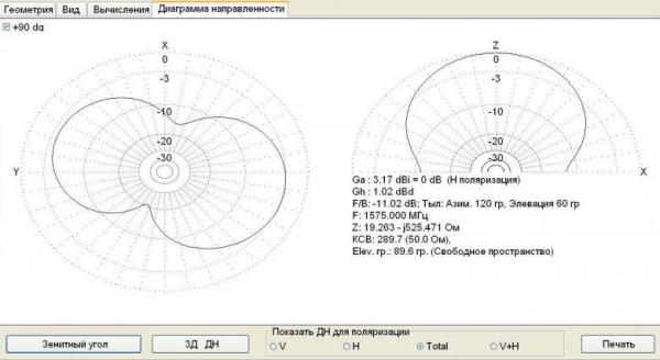

47nH
6,8nH
Сторона квадрата после оптимизации антенны показывает, что должна быть 53 миллиметра
