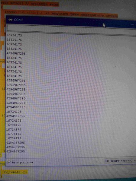

Привет, Друзья! Вот сел разбиратся с подключением ИК приемника к Arduino, первая статья в интеренете, взял оттуда код и залил на плату. Схема у меня простая лампочка и резистор. Задача чтоб пультом включать и выключать светодиод. Хотел вкл/выкл одной кнопкой пульта, но не тут то было. Светодиод не горит. Если назначить одну кнопку для включения другую для выключения так работает. Хочется место на пульте сэкономить. Кто знающий и умеет так делать подскажите нужен ваш совет!
<<< сам пульт
И еще сериал порт при нажатии кнопок, подсовывает дополнительный сигнал. Такой же есть и на похожем китайском пульте. Но при условии если кнопка длительно зажимается. А если нажимать короткими тычками то код сигнала один и тот же.
Это я нажимаю кнопку 1.
 Вот такой код не работает:

И все таки главный вопрос как включать и выключать светодиод одной кнопкой пульта. Любая информация по теме будет полезна. Спасибо за внимание)

#include <IRremote.h> // подключаем библиотеку для IR приемника
IRrecv irrecv(A0); // указываем пин, к которому подключен IR приемник
decode_results results;
void setup() // процедура setup
  irrecv.enableIRIn();  // запускаем прием инфракрасного сигнала
  pinMode(2, OUTPUT); // пин 13 будет выходом (англ. «output»)
  pinMode(A0, INPUT); // пин A0 будет входом (англ. «intput»)
  Serial.begin(9600); // подключаем монитор порта
void      ChangeLedState(void)
 static bool state = false;
 digitalWrite(2,state);
 state = !state;
void IR_remote ()
  if (irrecv.decode(&results)) // если данные пришли выполняем команды
    Serial.println(results.value); // отправляем полученные данные на порт
 if (results.value == 16724175) {
     ChangeLedState(); //digitalWrite(2, HIGH);
    irrecv.resume(); // принимаем следующий сигнал на ИК приемнике
void loop() // процедура loop
  static long prev = 0;
  long now = millis();
  if ((now - prev)<200) return;
  prev = now;
  IR_remote ();
den_389

Не могли бы вы пояснить суть конструкции:
  prev = now;
Да, я не такой продвинутый поэтому не понял конструкцию и заметил что и без нее работает)

это чтоб не опрашивать IR датчик чаще 200 миллисекунд.
