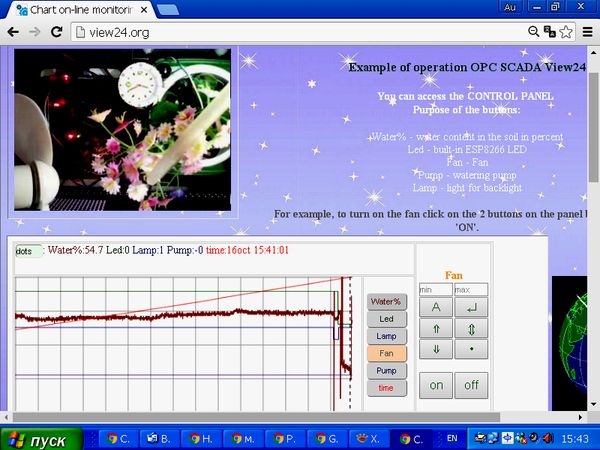

aleexiy
aleexiy аватар
Зарегистрирован: 20.10.2017
Похожие картинки выдает SCADA SCADA24 или view24 http://view24.org .
